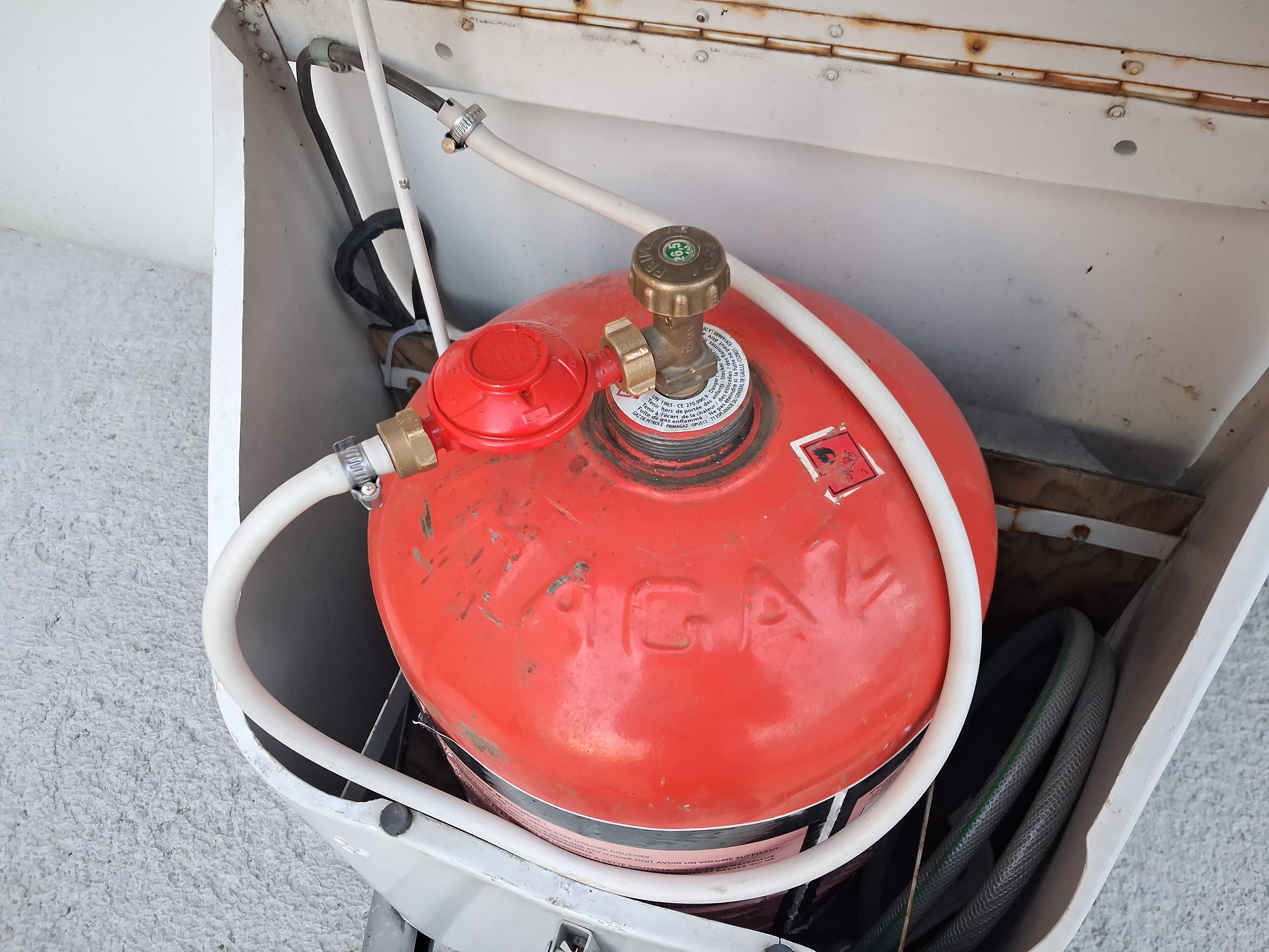

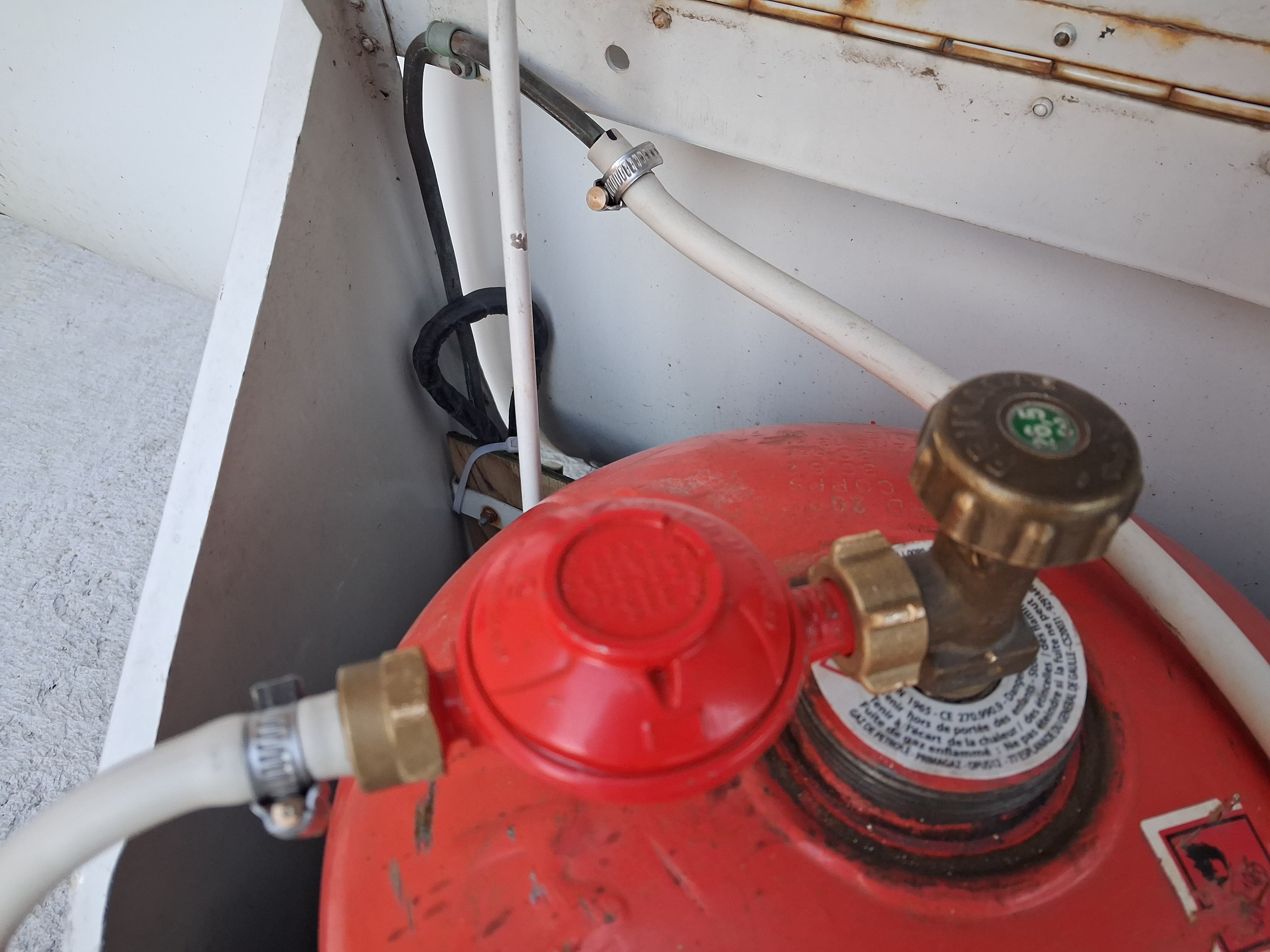

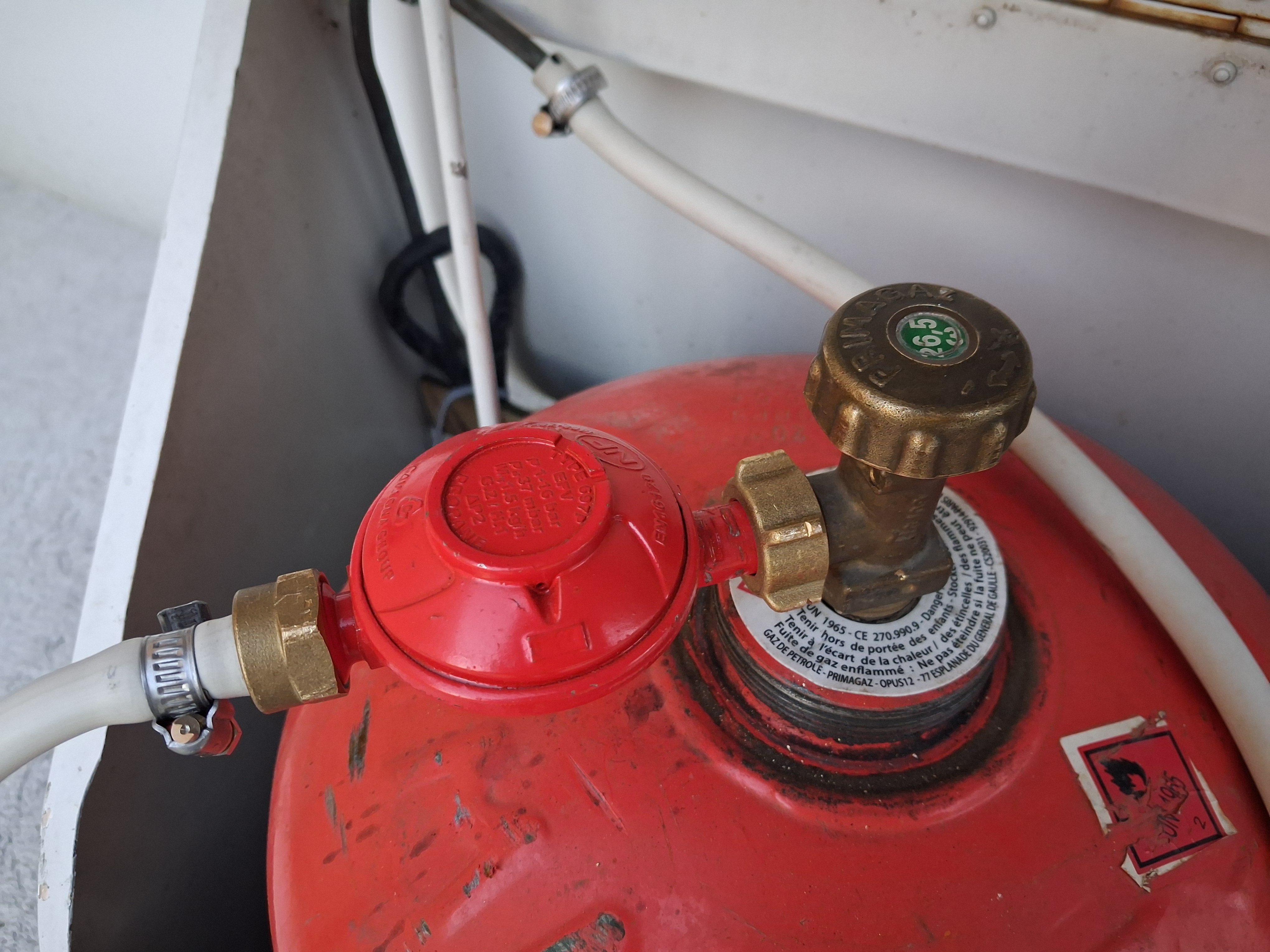

Quand j'ai acheté ma caravane, le monsieur a gardé son détendeur donc j'en ai acheté un neuf à la SIMC :
https://www.entrepot-du-bricolage.fr/p/ ... az-1418929
Aucun problème pendant 2 ans même avec frigo + gazinière + chauffage en même temps.
Quand j'ai eu le problème, il y quelques mois, j'ai changé ce premier détendeur.
J'ai racheté exactement le même détendeur que celui que j'avais acheté il y a 2 ans à la SIMC, même référence même marque mais le modèle était légèrement différent visuellement. Même problème, donc j'ai je suis allée en magasin et je l'ai échangé. Même problème donc j'ai acheté le favex dont j'ai mis le lien plus haut. Même problème.
Merci
Je vais regarder pour mettre les photos que j'ai pris vendredi soir.
Merci

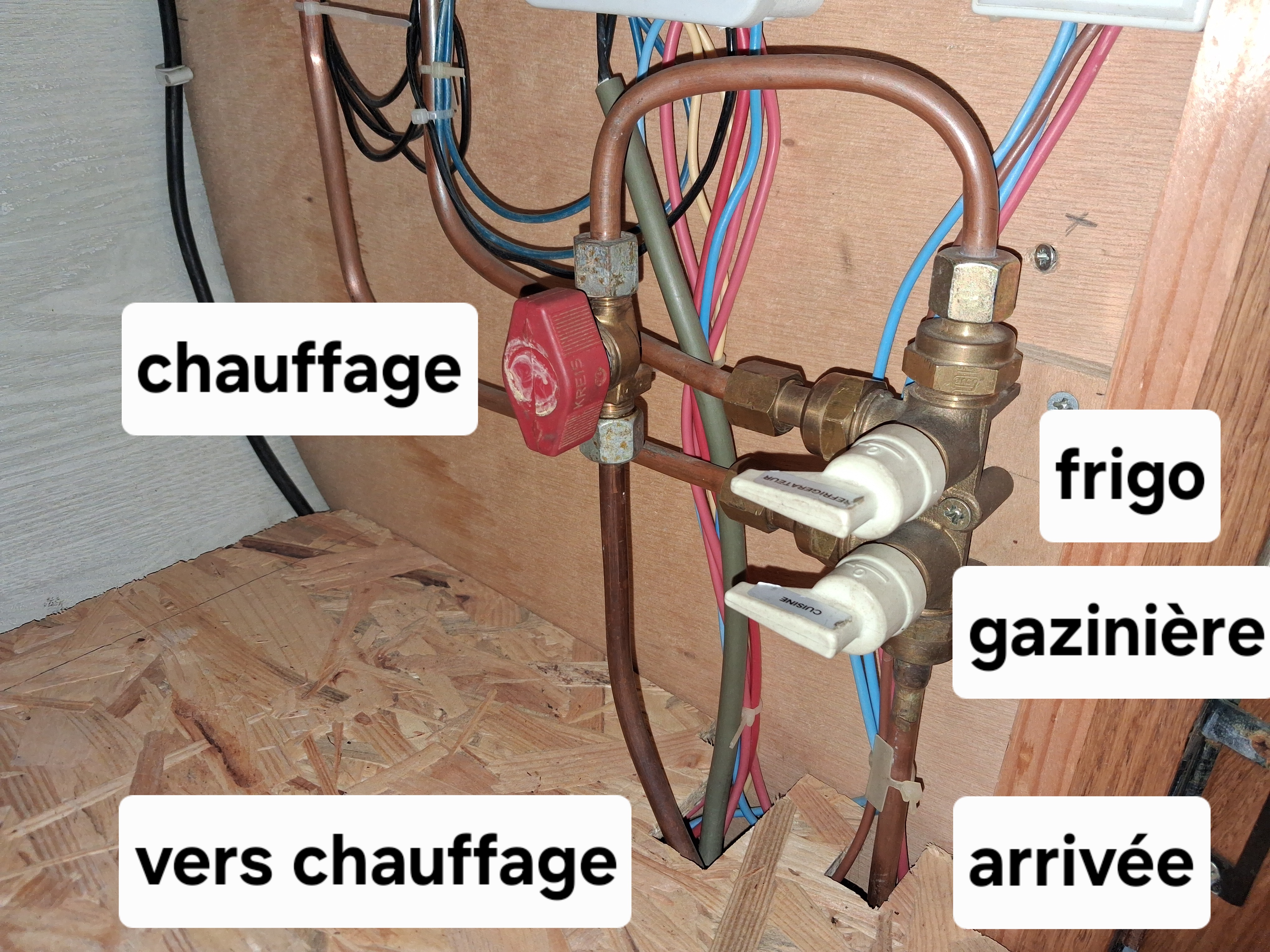

Bonjour, j'ai pris les photos vendredi soir mais je n'avais pas trouvé pour les envoyer et hier je n'ai pas eu le temps. Les voici. Sur la photo avec les vannes, les vannes de la gazinière et du frigo sont ouvertes malgré qu'elles soient perpendiculaires au tuyau. Je vous précise aussi que le chauffage peut marcher même si je ferme les vannes de la gazinière et du frigo en les mettant parallèles au tuyau.
Je me doute bien que mon installation n'est pas conforme aux normes d'aujourd'hui mais c'était comme ça quand je l'ai achetée et ça a très bien fonctionné pendant 2 ans. Et également pendant les 50 ans du premier propriétaire, qui a fabriqué lui-même la caravane.

Message par L 550 SA » 05 avr. 2026 08:18
Même si je ni connait rien, je shunterais les robinets gazinière/frigo afin de voir si le problème ne vient pas du
robinet gazinière.
