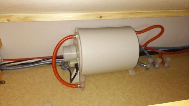

J'ai un truma therme installé... L'ancien propriétaire n'a jamais utilisé l'eau dans la caravane (merci les GDV!). Après investigations, j'ai trouvé un interrupteur (sous la commande du TrumaVent, sur la photo) qui , je pense, doit commander la resistance (à verifier avec un démontage).Or, après plusieurs recherches sur le forum, et sur la fiche technique du ballon, on trouve que ce Truma a une commande avec voyant vert... Je suppose que c'est une espèce de thermostat qui coupe la résistance une fois a température.
Mon système doit donc être a coupure manuelle.
Sur la doc du Truma, il est dit qu'il faut l'allumer et le laisser 50min maxi (sinon, après, ca chauffe trop je pense). je pense que je remplacerai la commande par un interrupteur sur minuterie, pour pouvoir gerer l'extinction (j'ai une petite tête, et me connaissant, je pourrai oublier de l'éteindre!).
Pensez-vous que je fasse bonne route? Comment se comporte le truma en fonctionnement manuel? je dois l'allumer 1h avant la toilette, et je le laisse allumé pour qu'il puisse chauffer l'eau froide qui arriverait du réservoir, même si ca s'étale dans le temps? Ma question est peut-être bête, mais j'ignore le fonctionnement d'un tel truc...

C'est bien un Truma therme de 5 L ===8
Bon, le plus simple c'est d' essayer :D Il n'y a pas de danger :D
Tu fermes les 4 vannes de purge du truma.
Tu branches ta prise 220 V sur la cara.
Tu vérifies si la lampe de l'interrupteur du truma est bien coupée.
Tu remplis ton réservoir d'eau froide.
Tu purges ton circuit d'eau chaude et froide en ouvrant tous tes robinets, jusqu'au moment ou l'eau coule. (tu dois entendre la pompe qui fonctionne quand tu ouvre un robinet !)
Tu allumes l'interrupteur du truma et tu vas boire une tasse de café :D . ou un petit verre ===4
Normalement après 1/2 h tu devrais avoir de l'eau chaude.
Alors,... pas de danger de laisser l'interrupteur allumé, il y a un thermostat dans le truma qui coupe automatiquement la résistance dès que l'eau est a 65°C. Donc l'interrupteur avec la petite lampe (normalement verte !) ne sert qu à brancher le circuit.
Personnellement, je branche le circuit quand on prépare le déjeuner, et quand nous avons fini de manger, l'eau est suffisamment chaude que pour faire la vaiselle. Quand la vaiselle est terminée, je coupe le circuit du truma pour ne pas le laisser fonctionner toute la journée, et ainsi ne pas user inutilement la résistance ( et il reste donc encore 5 L d'eau chaude dans le truma que tu peux utiliser !)

Bof, quand on le branche vers 9h00, et si on le coupe vers 10h00, à 12h00 l'eau est encore tiède.
En fait, je trouve que ça chauffe assez vide, et qu'il refroidit lentement. Je pense qu'il doit être bien isolé.
Le gros trou au milieu est destiné a recevoir une gaine du chauffage qui vient du truma vent, je vois qu'il n'est pas raccordé. Tu peux tjrs le faire, mais pas indispensable, car ça ne chauffe pas très fort. Disons que tu profites un peu de la chaleur de l'air chaud pour élever de quelques degrès l'eau du truma therme.
