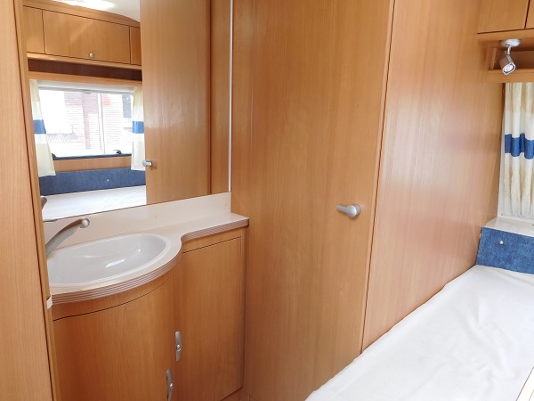

Elle n'est finalement pas venue mais ce matin, j'ai voulu utiliser le robinet du lavabo qui ressemble un peu à une petite douche sauf que ça ne sort pas du robinet; et au lieu d'avoir une multitude de fins jets, il n'en est sorti que deux ou trois, sûrement qu'une poussière est passée au travers de la pompe… et il n'y a rien pour dévisser au bout de ce robinet. Je dois regarder comment ça se passe du côté du mitigeur… (j'ai toujours un peu peur de savoir démonter et pas remonter… mais faudra bien essayer)

et tremper la douchette une nuit dans un grand verre de vinaigre blanc, et ensuite on frotte avec une petite brosse.
bien sur sans démonter car la douchette doit être monté sur flexible.
ce que tu décris ressemble fort à un entartrage.

Il n'y a pas de flexible, c'est le robinet lui-même qui a les petits trous. et rien ne semble vouloir se dévisser au bout de ce robinet, c'est pour cette raison que je pense attaquer ce robinet à sa source… mais je ne sais pas si j'y arrive, ce que je vais trouver… joint, chanvre… pour autant qu'il résiste à mes manipulations !

je pense que ton " mousseur " est entartré
Andrée,
tu peux mettre une photo de ton robinet
qu' on puisse bien voir le bout

Pierre, j'aurais dû prendre une photo mais je n'y ai pensé que quand j'étais rentrée à la maison…

tous les mélangeurs, les mitigeurs ont un mousseur dévissable
il est en métal ou plastique ??

Tu me poses une colle... j'ai l'impression ni l'un ni l'autre... il n'est pas froid au toucher donc sûrement pas de métal... voici la seule photo que j'aie pour le moment :

Pierre dans ma salle de bain celui du lavabo es entrartré et comme Andree j’ai l’impression qu’il ne se dévisse pas. C’est un mitigeur en plastique.

Re: détartrer un robinet
