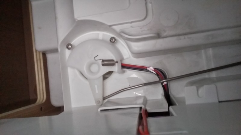

Sur la partie fixe du WC C403 au niveau de la commande du clapet , J'ai un ressort qui est débranché et dont je n'arrive pas à trouver son bon emplacement.
Je joins une photo prise en regardant l'axe de commande du clapet dans le compartiment cassette lorsqu'elle est enlevée.
Si une personne pouvait regarder et me transmettre éventuellement une photo cela solutionnerai mon problème.
merci par avance.
problème sur wc thetford c403 LR

il ne serait pas attaché à la biellette en acier dans le coude qui la rejoint au plastique?
perso j'essaierais pour voir s'il joue bien son rôle de rappel

Je me répond car j'ai trouvé le défaut.
le ressort est fixé sur le levier de commande sur une patte qui est cassée (trace rectangulaire au milieu du levier).
la solution: j'ai percé un petit trou sur ce levier et modifié légèrement le ressort.
Pour être complet, je ne suis pas convaincu de l'utilité de ce ressort de rappel.
merci à ceux qui m'ont lu.

je n' ai plus de série 400,
mais le bidouillant en le mettent en bout de la tringle, l' effet est le même,
le ressort empêche le clapet éventuellement de s' ouvrir; quand on sent bien la fermeture du clapet, je suis d' accord avec toi, je ne crois pas que celui-ci peut s' ouvrir sur la route mais ...
deux précautions valent mieux qu' une

J'ai eu une petite mésaventure dans les année 90 avec un WC qui n’était pas a cassette j'avais mal serré le bouchons de vidange en roulant
avec les secousses il y a eu des fuites je ne te dit pas les odeurs
donc s'il y a un ressort il à bien un rôle
