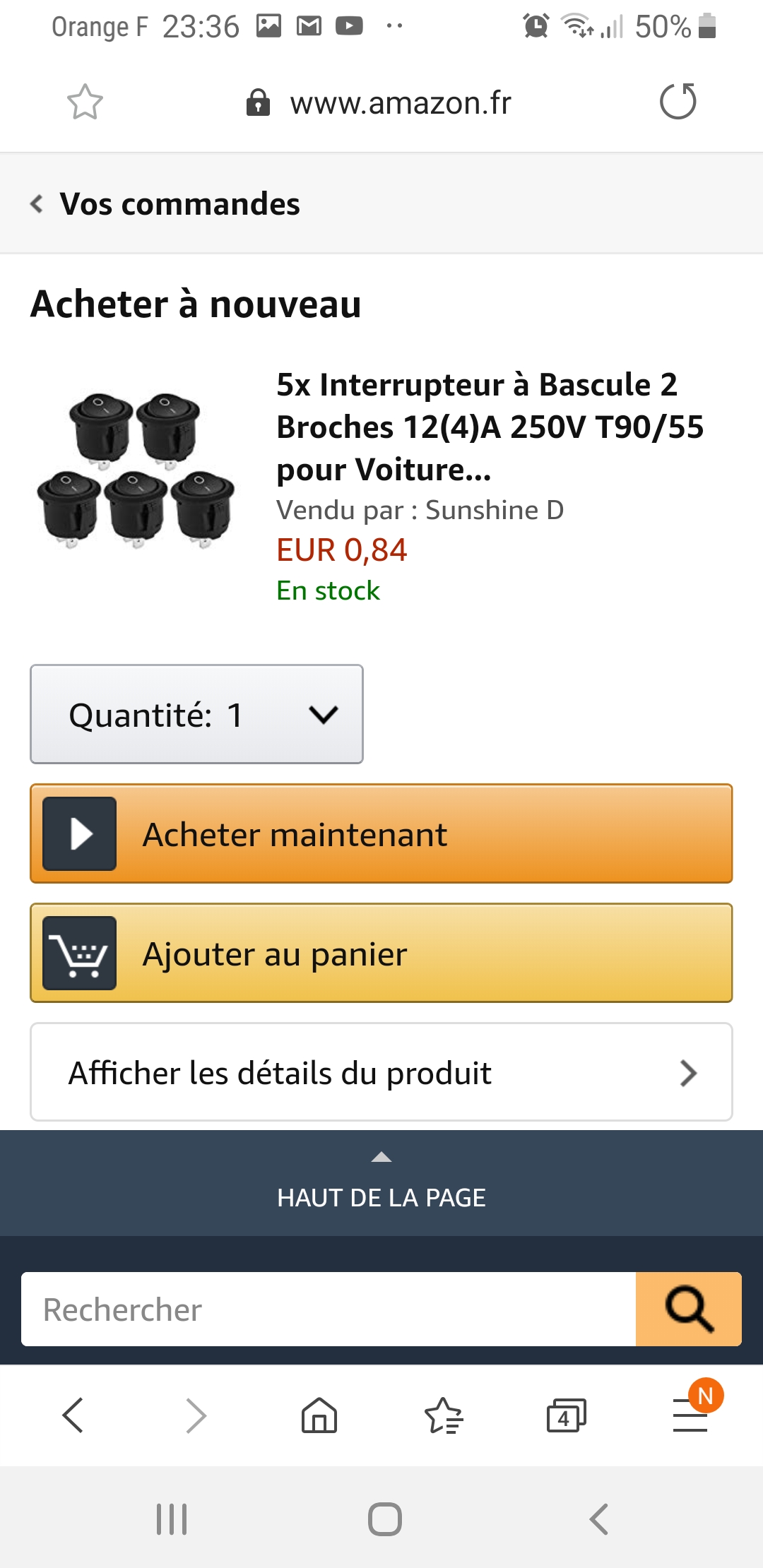

Bonsoir donc l'amperemetre poubelle.je m'en doutais un peu.les leds ne clignotent pas elles baissent d'intensité environ 1/3 tant que la pompe est en route.la pompe a un fusible et 1 interupteur.
C'est enervant.car je remet tout a neuf.meme le cablage et ca deconne.que ce soit sur batterie ou transfo (d'origine fendt diamant).donc pour ma cacahuete de 3m par 2m.ca devrait aller.
De plus qu'il n'y a que les leds et la pompe pas encore la tv.
