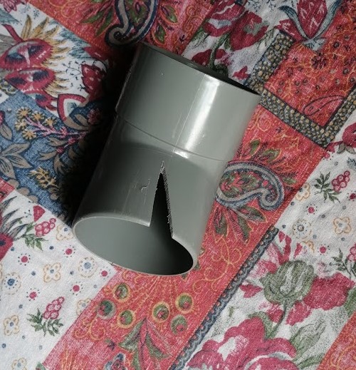

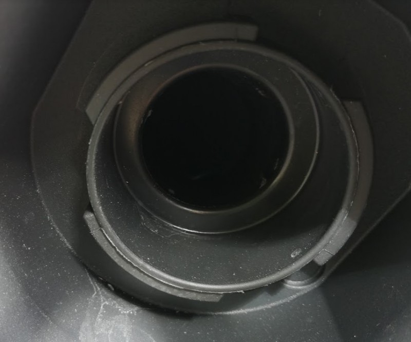

Bonjour à tous
sur mon ancienne caravane, j'utilisais un coude de 80 mm de diamètre pour emplir le réservoir d'eau propre.
La photo montre ce coude avec une fente qui me permettait :
1) de l'entrer dans l'orifice par déformation du coude
2) de verser les seaux d'eau directement dans ce coude
3) la fente assurait la remontée de l'air
Sur la nouvelle, le diamètre est de 50 mm . Je ne sais pas comment faire, pour l'instant. Je suis donc à la pêche d'idée ou de réalisation pour continuer à utiliser le seau comme moyen de remplissage.
merci de vos retours

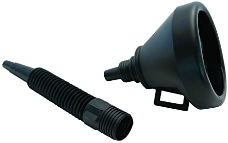

J'ai collé le haut de cet entonnoir sur le tube coudé que j'ai récupéré sur le tuyau d'un vieil aspirateur traineau
qui entre parfaitement dans l'orifice de ma Caravelair ,La partie entonnoir comporte même un filtre

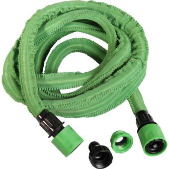

Mais si le point d'eau n'est pas trop loin ,j'utilise un tuyau d'arrosage extensible !

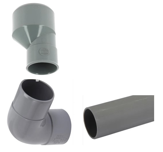

re
j'ai testé, je suis allé chercher un coude de diamètre 50 mm mâle femelle. Il semble "flotter" dans l'orifice.
j'ai retrouvé dans le grenier un tuyau rigide de même diamètre et cela à l'ai de fonctionner, avec le coude au bout.
demain, j'irai chercher un raccord 80/50 pour réaliser ceci (voir photo jointe). Il y aura peut être quelques fuites mais cela devrait aller
si oui, je colle le tout et le coût sera minime ...

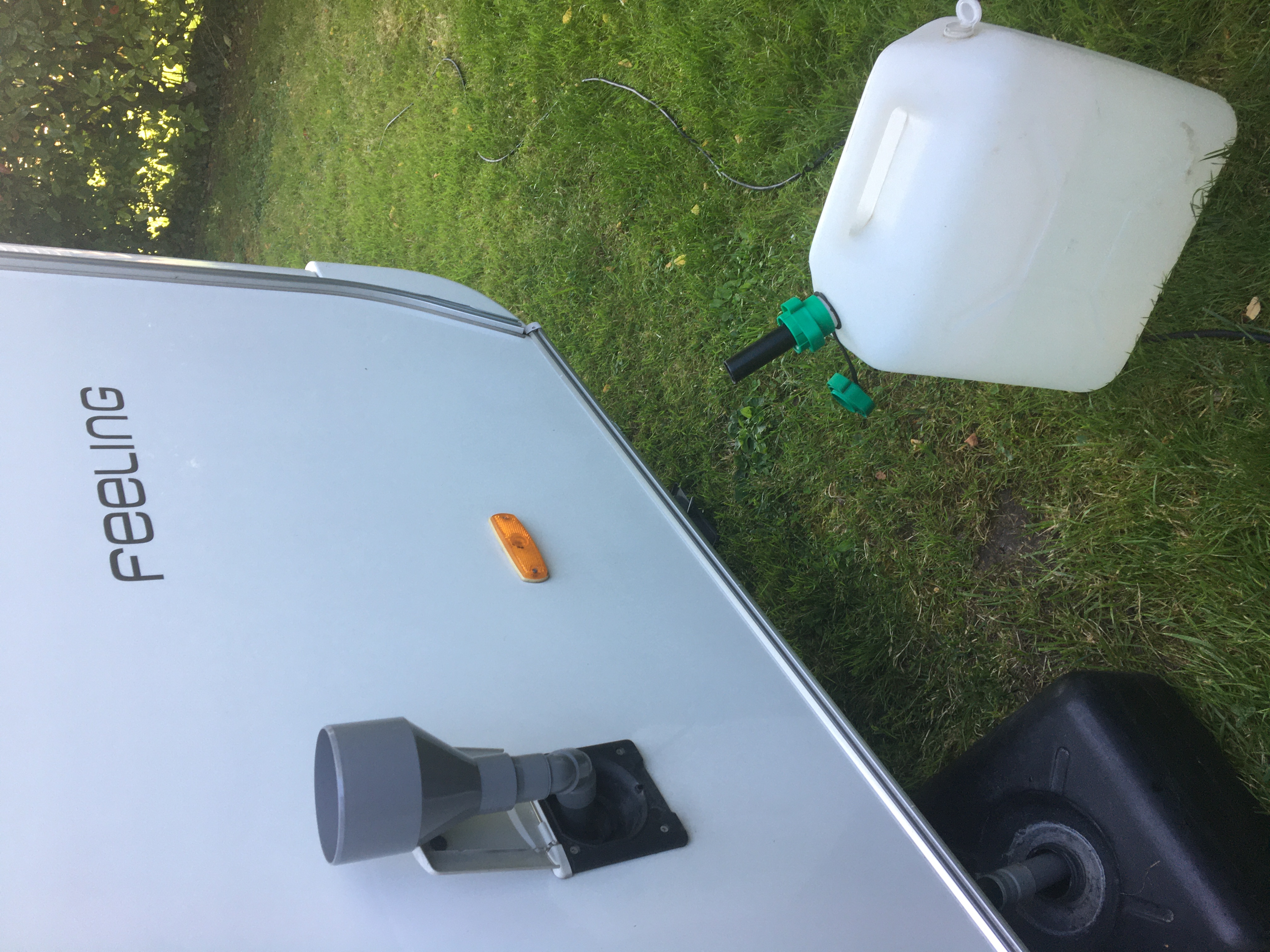

Réalisé avec quelques bouts de tuyaux pvc collés après essai : ça fonctionne bien et je peux le ranger dans la trappe de la vidange wc. J’ai ajouté une prise d’air avec un bouchon de bouteille d’eau sur mon jerricane d’eau pour remplir plus facilement la réserve d’eau propre ..

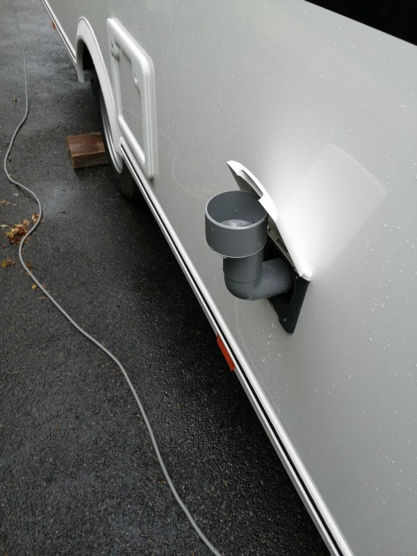

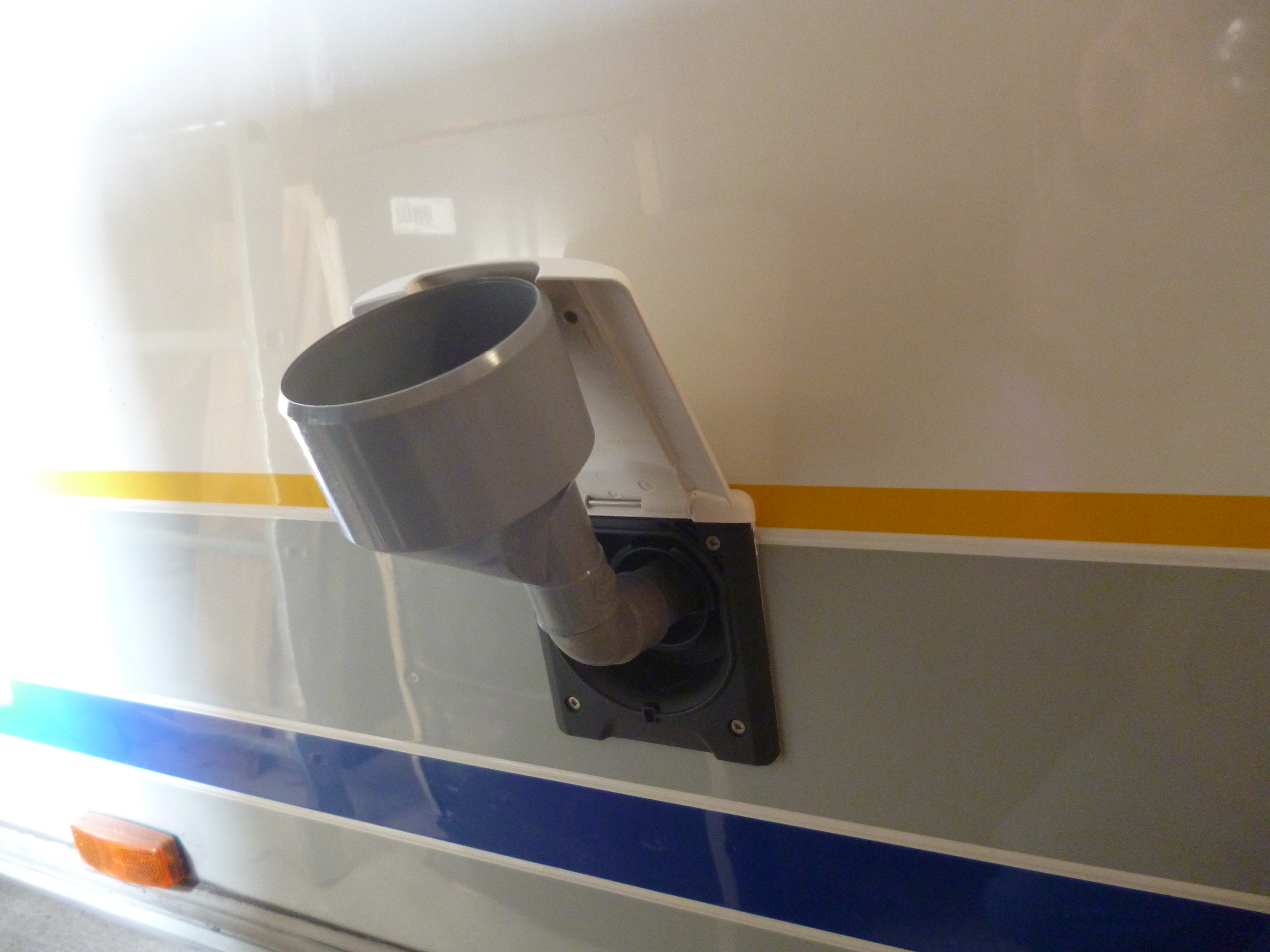

j'ai suivi les bricoleurs
cette solution m'évite d'embarquer en plus des seaux qui servent à tout (sauf le pot de chambre
) un arrosoir
orifice en 80 mm
j'ai testé, cela coule un peu sur le côté et l'herbe sera plus grâce à cet endroit
merci pour vos retours
orifice en 80 mm

MOMO59 a écrit : ↑03 juil. 2020 18:32il existe des entonnoirs avec flexible
comme celui ci
https://www.manutan.fr/fr/maf/entonnoir ... gIal_D_BwE
pour ma part un jerrycan de 10 litres avec un bec verseur
le mien aussi est orange ,mais pour le tenir a l'équerre et verser le seau d'eau tu fais comment ?
c'est pour ça que j'ai viré le fléxible et mis un coude rigide qui entre dans l'orifice !
J'ai aussi 2 jerrycan a bec verseur un de 5 L et un de 10 L !
