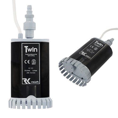

C'est sur que si tu as une pompe immergée ,le plus simple c'est de reprendre une pompe immergée qui a un plus gros débit !
Sur ma Burstner Averso j'avais une Twin Reich 19 L/Heure
- 4296_pompe-immergee-reich-12-v-19-l-clapet-anti-retour_2.jpg (23.79 Kio) Consulté 14059 fois
