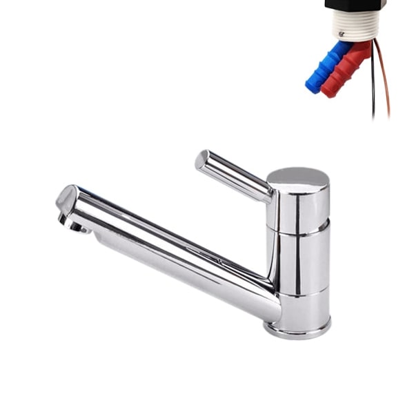

j'ai déja eu 2 fois le probleme de "tétine" cassée sur Hobby 410 de 2010 !
Il a fallu les deux fois changer le robinet mitigeur .
Une fois celui de la salle d'eau puis 2 ans plus tard celui de la cuisine .. :cry:
Privilégier un robinets avec prolongateur plus facile à installé et bien moins fragile !
https://www.obelink.fr/comet-capri-robi ... igeur.html
Messages : 13073
Re: Pompe immergée
Message par Pouxi » 10 oct. 2022 22:14

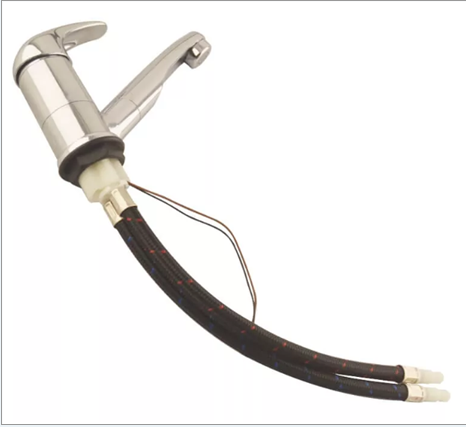

J'en ai changé un sur une hobby 455 d'un ami il faut simplement enlever les tiroirs sous le plan de travail sans démonter le plan de travail c'est faisable
mais je confirme l’accès au gros écrou qui tiens le mitigeur n'est pas facile j'ai trouvé ce modèle avec les flexibles déjà montés
car pour allés serrer les colliers a la base ce ne doit pas être facile a cause de l’accès le remontage s'est bien passé avec quelques courbatures.
