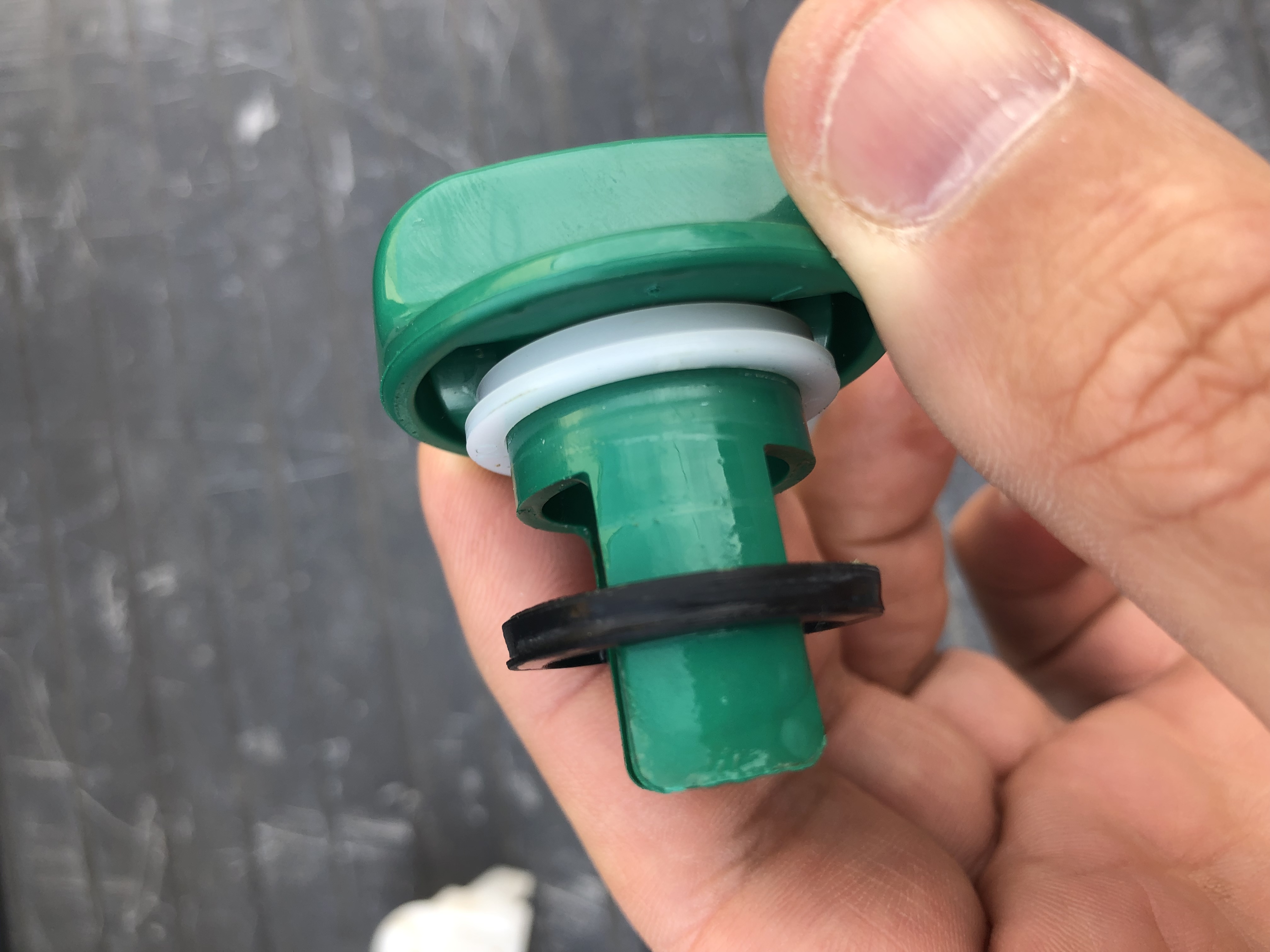

Suite à une petite fuite, j'ai démonter le système. Après nettoyage et lubrification, toujours la fuite !
Elle se situe au niveau de la manette actionnant l'ouverture du clapet (piece 1)
Côté reservoir, le joint noir est plat d'un côté et a une gorge de l'autre
Dans quel sens le met on svp?
Est-il normal que celà fuite au bout de 2 an et demi ?
Merci de votre aide :lol:
===3 Cdlt cous

si tu regarde bien le dessin tu vois que la lèvre est sur le dessus

Ce n'est pas celui du haut
Il est en style de teflon et je l'ai positionné comme la photo
L'autre se situe à l'intérieur du réservoir, il est plat d'un côté et avec une gorge de l'autre

Message par Chickenrun » 24 août 2021 18:18
Voilà
C’est dans ce sens, ils sont tels que montés sur le couvercle
:wink: Pascal
Sterkemann Easy 496PE Kids 2019/Mover TRUMA Go2 - lanterneau supplémentaire - Kit Tourer - VW Touran 1,6l TDI DSG Highline 2018

Message par cous_4 » 24 août 2021 20:11
===2 ===2
Ah ok ils sont à la suite alors ?
Moi j'avais le blanc en haut et le noir monté de l'intérieur :roll:
Donc il faut mettre dans l'ordre :
Bouchon vert - joint blanc - joint noir - l'enfiler dans l'orifice et clipser la pièce blanche dessous c'est bien ça ?
Chickenrun

Message par Chickenrun » 25 août 2021 16:18
hello, il manque le clapet de fermeture dans ta séquence
et bien respecter le sens des pièces
:wink: Pascal

Message par cous_4 » 25 août 2021 18:50
Parfait me voilà rassuré
À la prochaine vidange, je remets cela dans l'ordre :lol:
Merci beaucoup Pascal ===2
