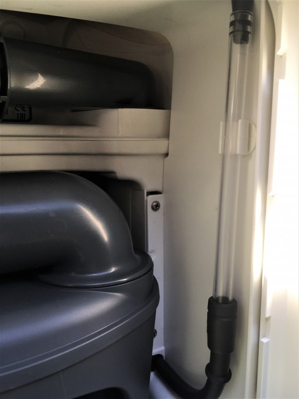

Re: vidanger chasse d'eau
ici en mode normal le tube est verticale et te donne le niveau d'eau de rinçage de ta chasse d'eau : Ici ,Vide

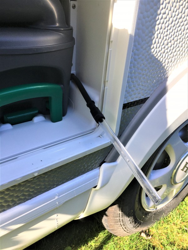

Là en position de vidange !
