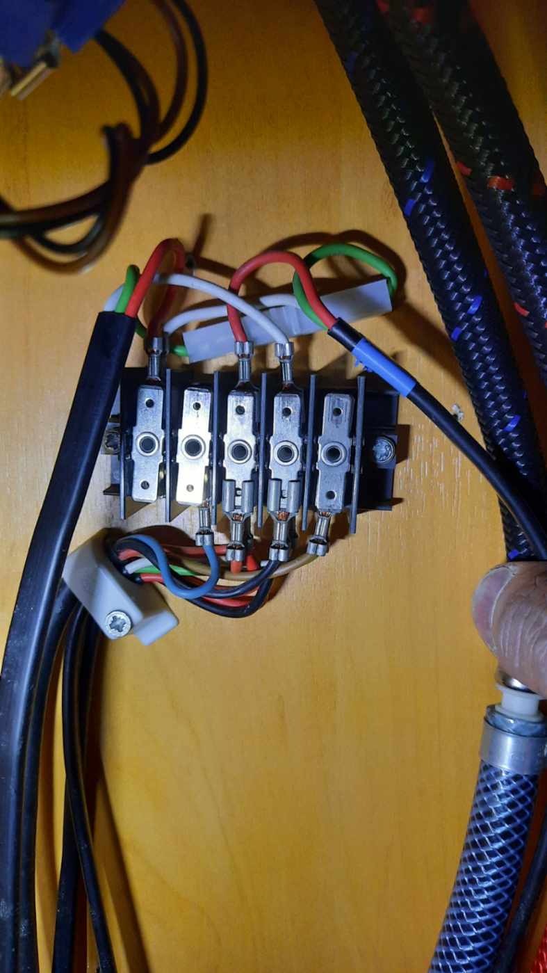

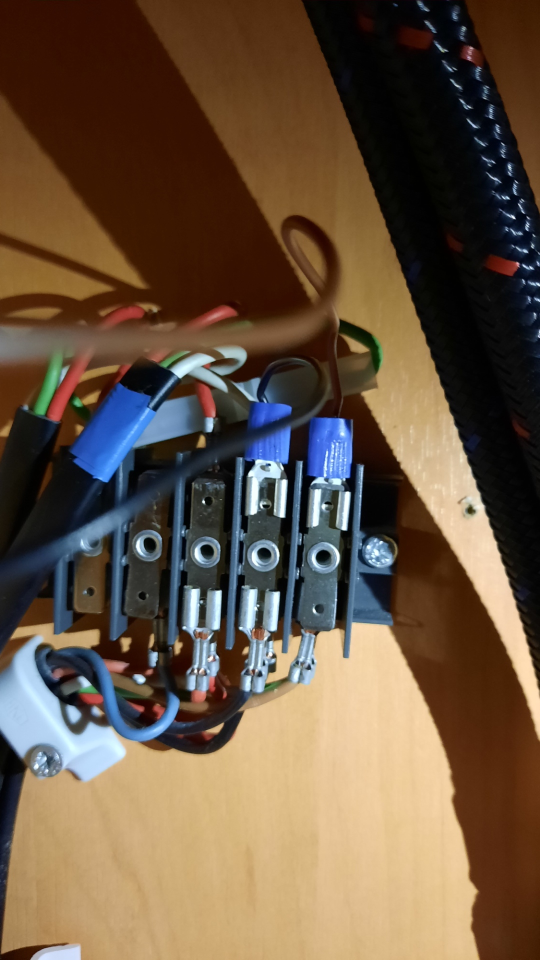

J'ai voulu remplacer le robinet contacteur de la salle de bain de ma caravane Fendt Saphir 470. Je vous joins des photos de mon branchement car je n'arrive pas à faire fonctionner ce robinet.
Je signale que j'ai essayé le robinet sur l'évier de la cuisine et il fonctionne bien.
J'ai vérifié les cosses.
Je ne comprends pas d'où vient le problème.
Quelqu'un peut-il m'aider?
Merci

Tu as vérifié avec un multimetre dans ta salle de bain ? Car c'était peut être le fusible...

Nous avons controlé tous les fusibles du tableau principal. La question que nous nous posons: Y-a-t-il un autre emplacement de fusible seulement pour ce robinet?

Tu n'as pas dit si tu avais vérifié que tu avais du jus sur les fils

j'ai du mal à comprendre tes photos,
normalement il y a 2 fils en sortie du robinet, ce sont lesquels ?
tu as changé ton robinet parce que le 1er ne fonctionnait plus ou pour des raisons de convenance ?
Christian

Les fils en sortie de robinet sont ceux avec des cosses bleus.

Je vérifie ça demain, c'est la tension aux bornes des 2 fils du robinet que je dois contrôler? tension continue ou alternative?
Désolée de mon niveau médiocre en électricité.
Il faut dire aussi que l'accès au boitier est compliqué.
Merci beaucoup de t'intéresser à notre problème.
Bonne soirée.

12v = continu :wink:
