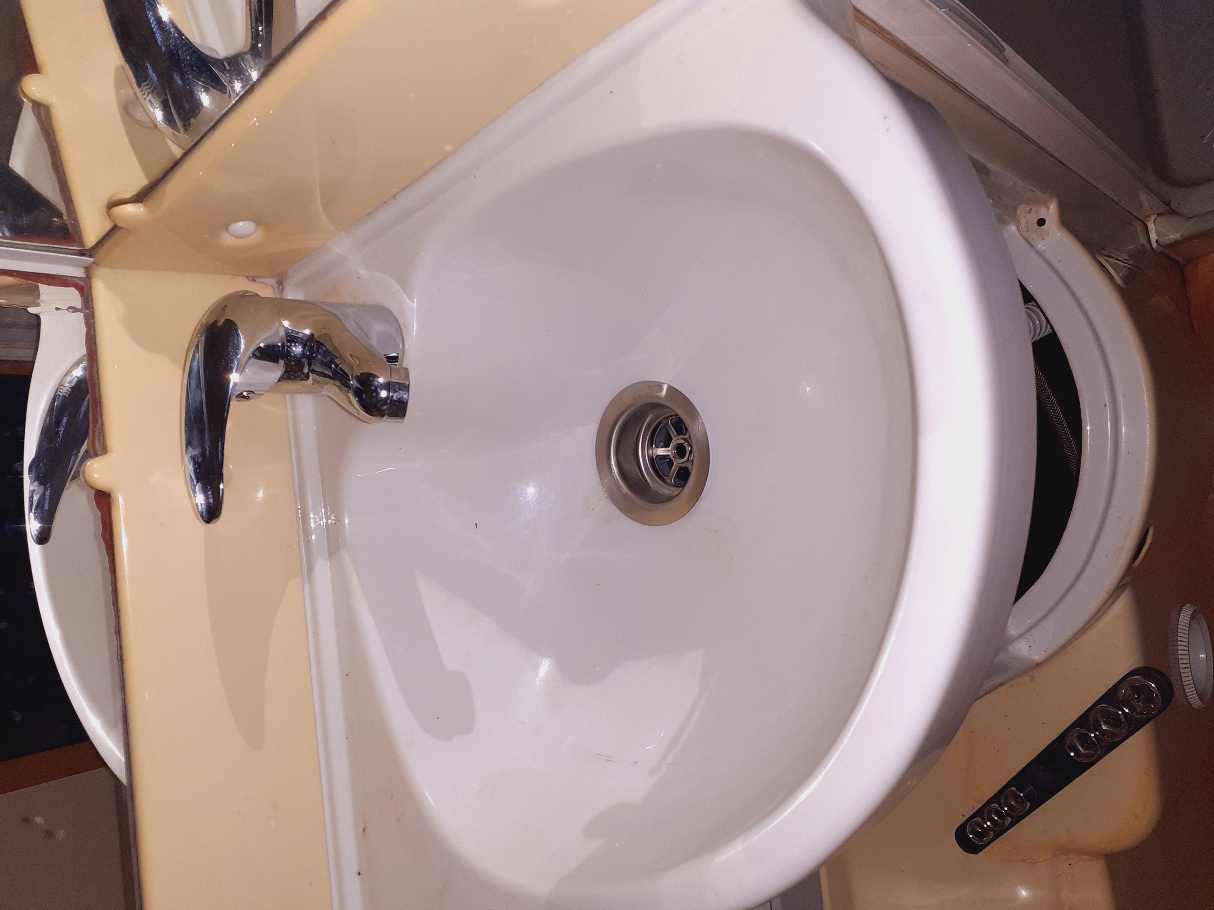

En attendant le plombier j'aimerai boucher l'arrivée d'eau froide. La plus simple serait de boucher le tuyau du même style que sur la photo ci-dessous.
Ca existe des bouchons pour ces tuyaux ?
Capture d'écran 2023-09-09 191815.png (155.18 Kio) Consulté 7337 fois

Pas mécontent du résultat de mon lavabo.
