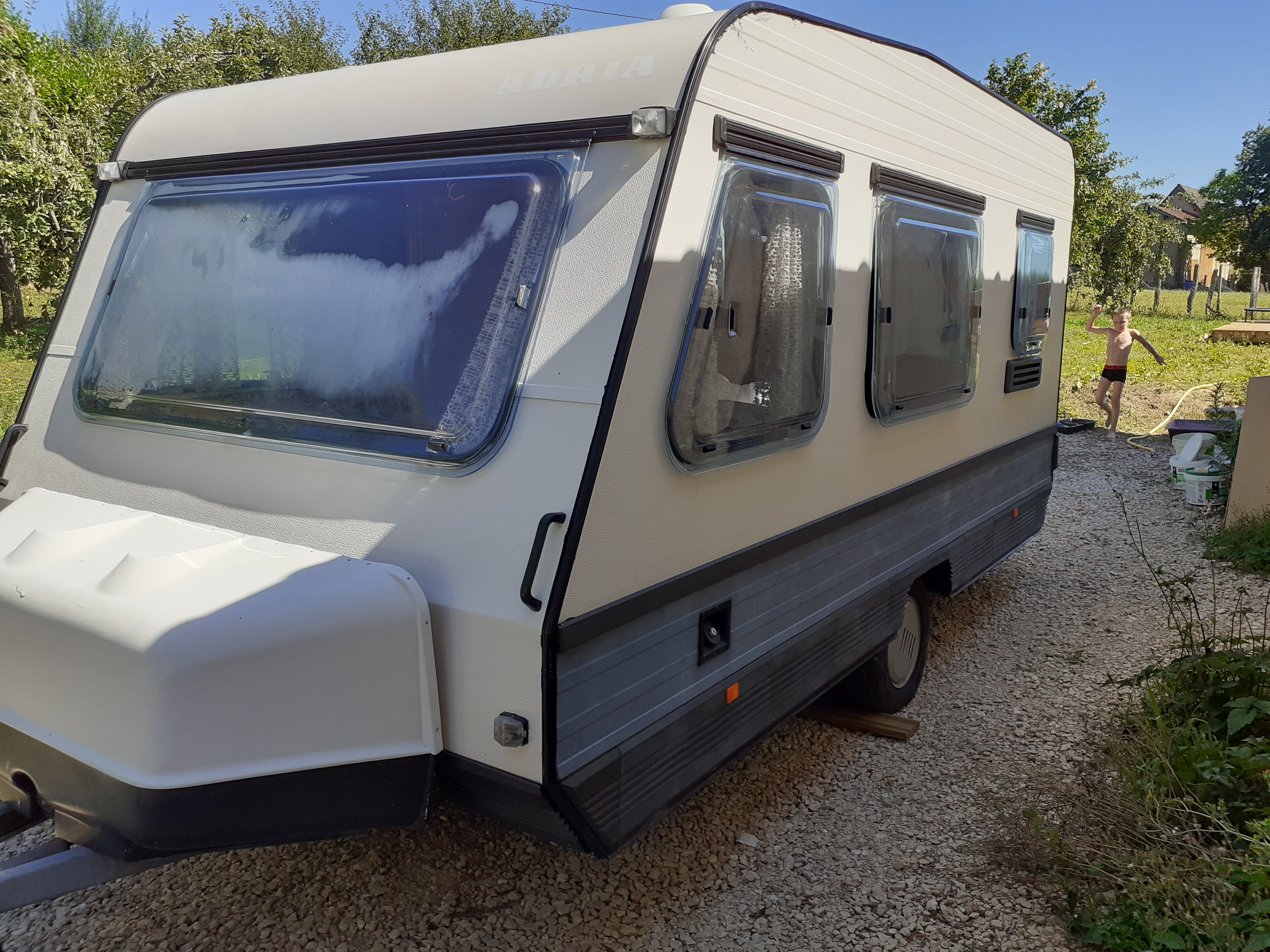

Je viens d'avoir ma caravane, de 1983. . . , que j'ai posée dans mon pré, sans eau courante ni électricité. :(
Je voudrais au moins de la lumière et faire fonctionner la pompe du robinet. Pensez vous qu'un branchement sur une batterie de voiture puisse fonctionner? Et durer quelque jours? Mais sans la voiture. Je veux pas lui pomper sa batterie et plus démarrer ensuite.
Pour info je ne vis pas dans ma caravane. J'en profite quelques nuits l'été. Et quelques heures de temps en temps l'hiver
J'ai Vu des batteries de caravane à feu vert. . . 200e! Hors budget pour moi!
Merci d'avance pour vos conseils

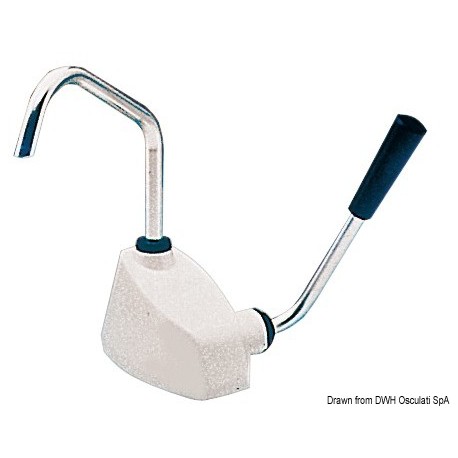

Il y a des pompes à eau manuelles, très pratiques, on les trouve souvent en bateau.
Je me suis toujours demandé pourquoi en caravane elles sont si rares...
Eriba et pompe à main :
https://forumeribatouring.com/viewtopic.php?t=3167
http://www.vw-camper.fr/viewtopic.php?f=60&t=12184
https://www.navistore.fr/118486-pompe-d ... water.html
https://www.vancosy.com/eau/pompe-a-eau ... -main.html
https://www.h2r-equipements.com/groupes ... e-mk6.html
