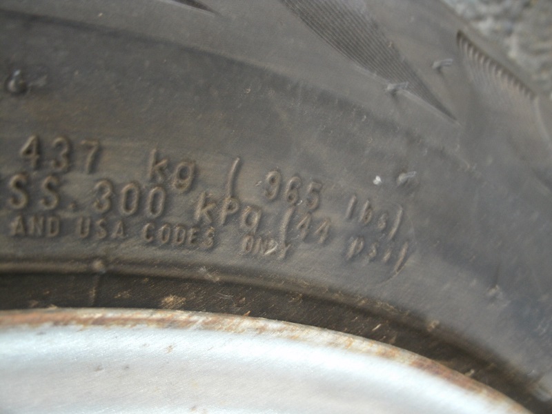

olivier22200
Messages : 27
Inscription : 22 sept. 2013 04:30
Localisation : 22200
Re: gonflage
Message par olivier22200 » 18 juil. 2014 15:50
photo juillet 007.JPG (142.97 Kio) Consulté 13755 fois

Message par Guile » 18 juil. 2014 16:27
OK, le pneu indique 3 bars en pression maxi.
Donc j'obtiens 2.57 bars par le calcul.
Je gonflerais donc à 2.8 !
Pliante Elaime... Vendue !
