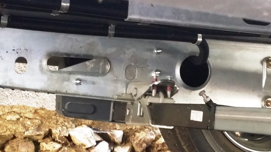

Je crois bien que c'est mort, je viens d'aller voir sur place en fait a l’arrière il y a déjà le déplace caravane qui utilise les fixations.Donc :P
A vérifier mais c'est foutu :oops:

J'ai eu ça sur ma dernière Burstner. Les movers montés à l’arrière, gênaient la mise en place de la roue de secours justement sur l'arriere de l'essieu.
Sans perçage j'avais rallongé la barre longitudinale sous le planché avec un carré allu de 35x35.
Et mon porte roue de secours qui n'était pas en fixation d'un coté à l'autre de la caravane mais sur la moitié venait dans une lumière créée sur ce carré....

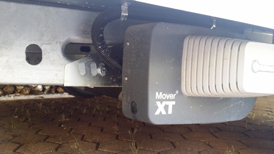

Voila pourquoi je pense que cela n'est pas possible sauf modification et adaptation. :o

Message par Menhir22 » 24 mai 2015 11:54
il est bien le XT ===8
et les 3 trous percés, c' est d' origine !!
pour une connerie, elle est bien belle :mrgreen:

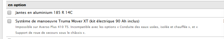

donc que ce soit le truma XT ou le mammuh alko,
c' est mover ou porte roue ===7
et pourtant le XT pince bien le châssis ??
bon, faut pas chercher à comprendre, c' est encore un truc d' ingénieur ===8

Réponse du site burstner en simulant une config. :lol:
