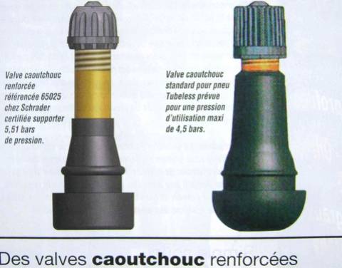

Re: Disposif surveillance pression des pneus ?
- valves13.jpg (21.3 Kio) Consulté 9001 fois
