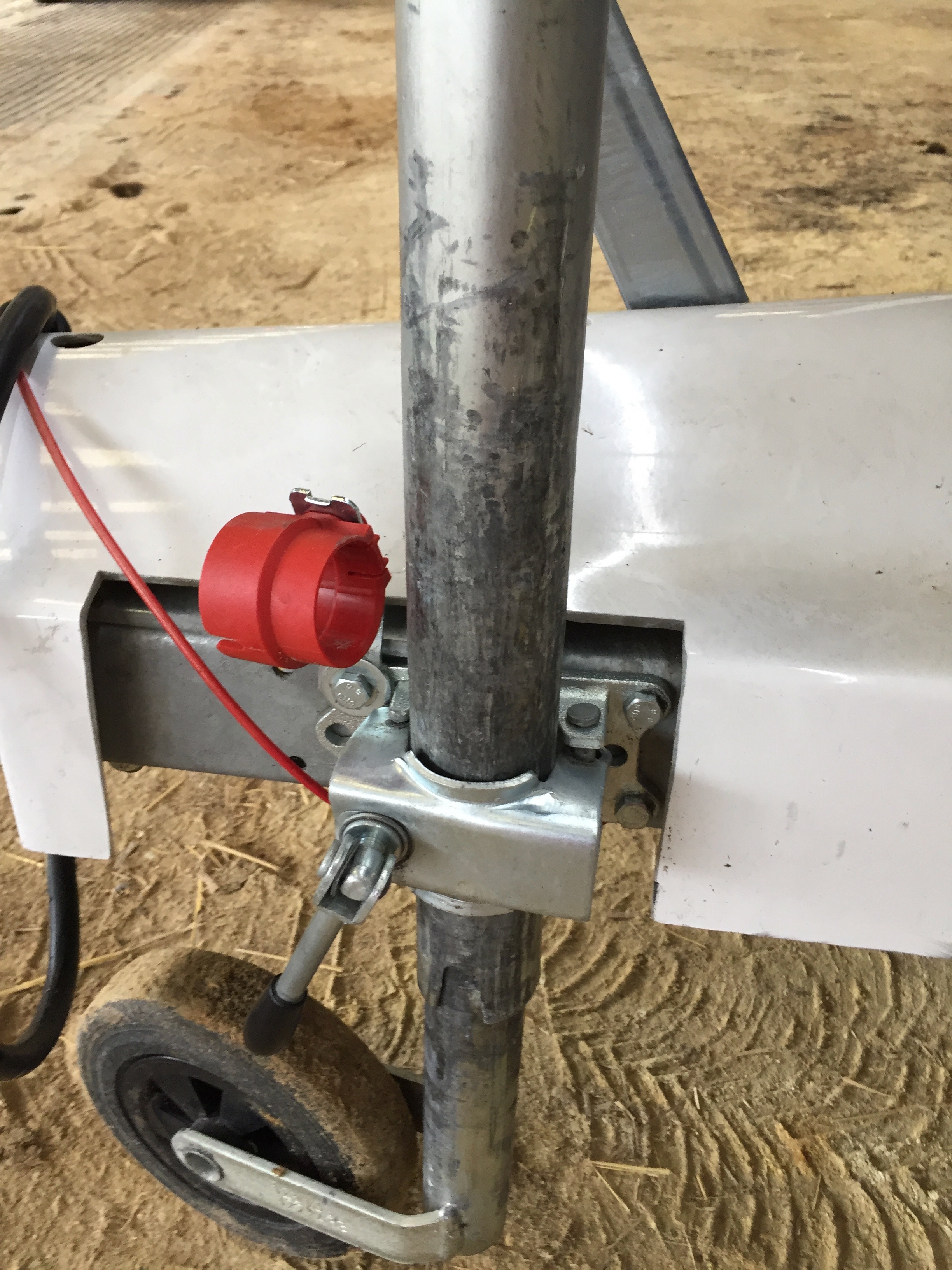

Roue jockey
Re: Roue jockey
je l'ai serré à fond, et elle ne tient pas

La vis de serrage n'est-elle pas trop longue
regardez si elle vient en butée ou non

J'ai ce système là sur la remorque et la tige que l'on visse , le filetage est trop court . Il faut trouver un serrurier pour prolonger le filetage . Du moins ce fut ma solution .

la bride est peut être user
Re: Roue jockey
La bride est neuve , bloquée à mort le fût de la roue coulisse , donc c'est le serrage .
Ou c'est la tige qui est trop longue ou le filetage trop court .
Le filetage trop court fût mon cas .

Ou le fut de la roue qui est trop petit en diamètre.
Déjà enlève la roue,tu visse a vide et tu vois si la tige filetée vient en butée sur le timon. Tu en profite pour mesurer le diamètre intérieur de la bride une fois quelle est vissée au maxi et tu compare avec le diamètre du fut de la roue.

En regardant de plus près, j'ai remarqué que tu as une déformation de ta bride au niveau de ton pas de vis (renfoncement) ce qui fait que ta rondelle ne porte pas d'ailleurs une plus large augmenterait la portée et je trouve que la rondelle du support de broche gene un peu ou est-ce une illusion d'optique.

Sur ma LM 550 SA c'est exactement pareil. Même déformation
Par contre l'espace entre la bride et la flèche est important ce qui permets un bon serrage.
Sur la photo, j'ai l' impression que la bride touche la flèche ce qui empêcherait un bon serrage

Soit la vis touche en bout: il faut en couper un peu (5mm)
soit elle n'est pas filetée assez loin: il faut fileter un peu plus
ou c'est la mâchoire mobile qui touche: il faut couper un peu

Re ou rajouter des rondelles d'épaisseur

@L550 C'est possible que le retour soit trop long .
Ce qui serait bon d'essayer c'est de mettre un fer plat ( ou feuillard ) plier en '' U ''entre le fût de la roue et l' étrier ce qui permettrait de faire une épaisseur pour bloquer . Ce serait une solution de dépannage .

Dans ce cas la on ajoute une rondelle voir plusieurs derriére la collerette de la vis et ça doit serrer !
Perso j'enleverais aussi les traces noires de graisse sale sur le fut !
Je regarderais aussi si la bride a du serrage quand elle est bloquée !
dans ce cas la un petit coup de meuleuse devrait arranger ça !

La roue jockey est d'origine
Lorsque je vois les photos, le diamètre du tube semble trop petit pour le bride.

je vois plutôt une bride serrée a fond et pas d'espace libre pour avoir du serrage
et qui donne l'impression que le tube est trop petit !
Donc un petit coup de meuleuse pour donner de l'espace et une rondelle derriére la colerette de la vis et ça doit le faire !
Les diamêtre des tubes de roue jockey sont standard n'existent que de 4 diamêtre 34/42/48 et 60 mm

Merci pour tous ces conseils, je vais essayer de résoudre le problème dés que j'aurai accès à la caravane car je la stock à quelques kilomètres de mon domicile.
