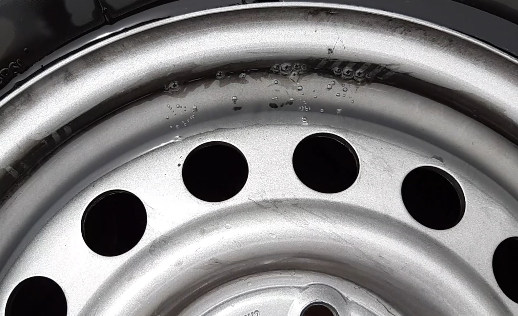

Quelqu’un a deja vu ca ?

jamais. Et pourtant j'ai encore 2 jeux de jantes tôles pour mes roues hiver qui ont plus de 30 ans de bons et loyaux services. Vu l'état, cela me fait penser à un défaut de fabrication. Après, certainement moins cher de changer la jante que de faire réparer la jante
La baisse de pression est-elle rapide?

le soucis de la faire réparé c'est le risque de la déséquilibré encore plus.

Pour moi a cet endroit , il n'y a pas de soudures!!c'est la tole qui est "boufée par la corosion interne
Moi je chambrerais, ça ne coute rien!!

Sur mes jantes tôles, jamais vu de corrosion interne. Externe, oui, 30 ans dans le sel, la neige, cela laisse des traces,,,

Pour info la jante a 1.5 an
bien sur le vendeur de la caravane (achetée neuve) ne veut rien savoir
heureusement qu'une bonne âme nous a fait des signes sur le retour en nous doublant sinon c’était éclatement et bonjour les dégâts

C'est l'occasion de passer sur un jeu de jantes alu...
