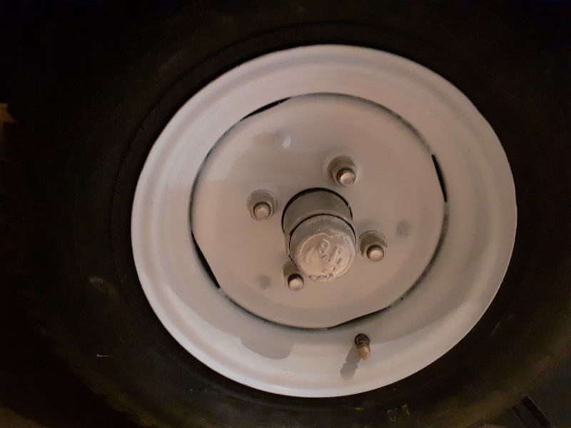

Bonjour à tous les caravaniers et caravanières
Je viens vers vous car j’ai fait l’achat d’une caravane de la marque DE REU de 1968 d’un bel état et tout d’origine.
Il me manque la roue de secours, est-ce que pour cette marque les roues de secours étaient en option ?
Donc je suis à la recherche de cette roue.
Dimensions : diamètre jante 280 mm, entraxe 100 mm, pour pneu 145 R10.
Savez-vous où je pourrai acheter cette roue ?
Merci d'avance pour votre aide.

- Messages : 1095
Re: Où trouver une roue de secours 145R10 pour caravane De Reu ?
Nombre de trous ?
Déport ?
Gravures sur chacune des jantes ?
Nombre de trous ?
Déport ?

- Messages : 4
- Inscription : 02 mars 2023 20:16
Pour ces premiers échanges sur ce forum je remercie Olivier de m'avoir dirigé vers vous et également merci de vos réponses et questions.
pour répondre à ALVIJU, il y a quatre trous, pour le déport il faut que je mesure mais il me semble qu'il y en à peu.
Je vous joins une photo de la roue et de mes notes.
Pour la mesure des 280mm c'est uniquement la jante.
L'axe est de 50mm de diametre.
Dites-moi si vous avez besoin de côtes suplementaires .
au prochain message je vous joins des photos de la caravane avec le détail de cette aquisition.
- Messages : 1095
Afin de connaître le déport, voici une aide pour réaliser mesures et calcul :
https://www.malbert.fr/roues-jantes-pneus/jantes
La jante semble avoir été soigneusement peinte récemment : quid des indications gravées ? Masquées sous la peinture ?
- Messages : 4
bonjour,
Merci je regarde.
j'ai décapé la jante et fait une peinture
et refait la protection sous la caravane
pour le reste tout est propre.
Merci je regarde.

- Messages : 6576
le seul soucis, ce sera le trou central qui est de 50mm
toutes les jantes de 10" trouvées sur le net ont au minimum 60mm
https://www.bigfic.fr/PBSCProduct.asp?I ... EALw%5FwcB
il reste la solution de souder une pièce au centre de la jante ayant un trou de 50mm
- Messages : 1095
Le fait que le trou central soit plus grand n'est pas gênant.
- Messages : 6576
effectivement, ce n'est pas gênant en soit
le contraire le serait
- Messages : 4
effectivement ce n'est pas genant.
pour le déport de la jante il est de 1.5mm (presque rien).
Voici la caravane en photo.
