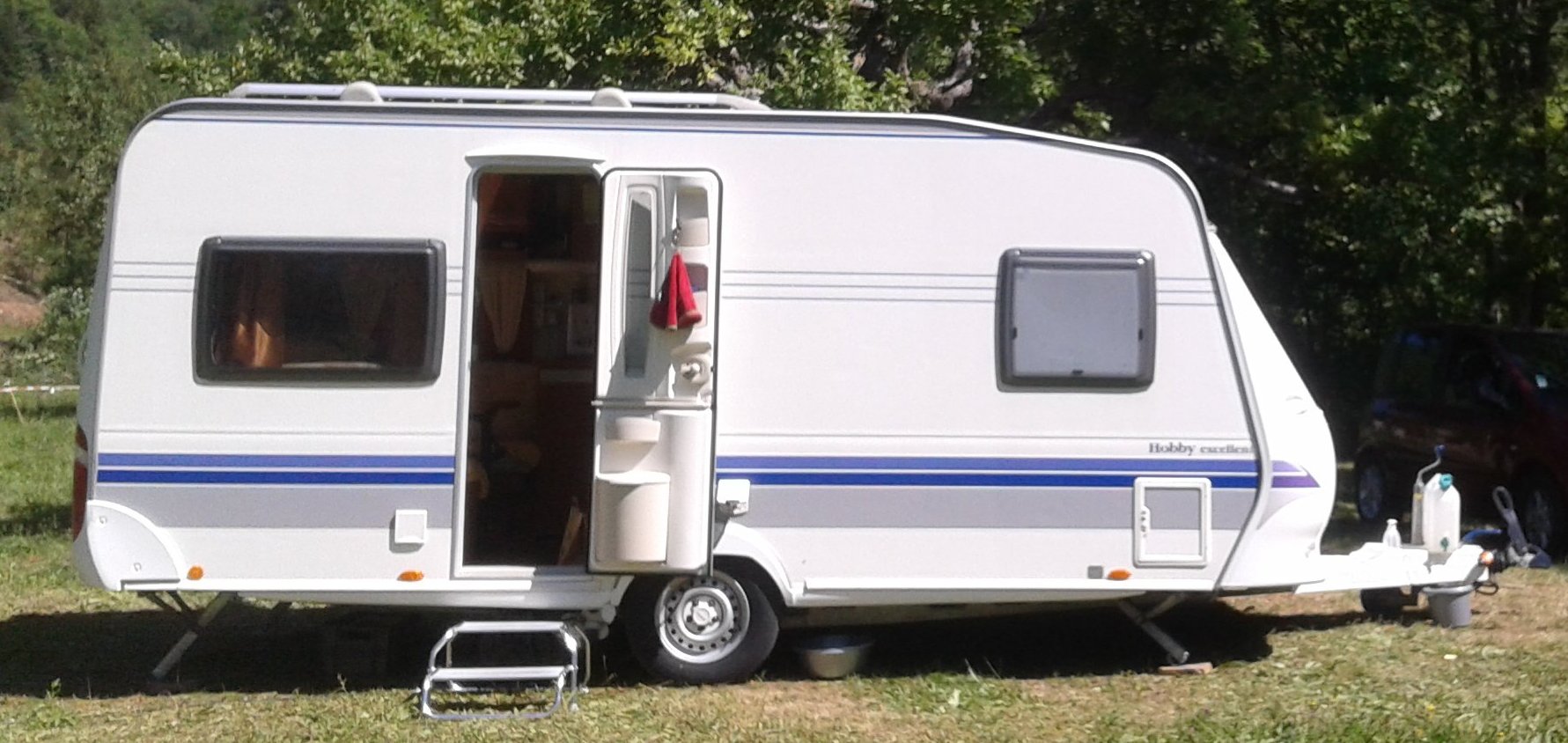

je sais ! je ne suis pas plus avancé , alors je crois que la meilleure solution est de changer de voiture , j ai bien profité du cabriolet puisque j habite dans le var mais il est vrai qu elle est basse et j ai de plus en plus de difficultés à sortir de la voiture vu que je vais vers mes 74 ans et j ai des rhumatismes
je vais donc m atteler ( façon de parler
) à voir les occasions 3008 ou tucson , Tucson que j avais avant avec une hobby 460 Ufe
@JC
j ai bien compris que si on a une tolérance de 100 kgs au PTAC de la voiture , ce sera au detriment de celui de la caravane afin de respecter le PTRA
@JC

eh oui Papy80 , moi je suis Papy83 , c'est dur de vieillir et plus on avance dans l'age plus on a besoin de confort
, comme je l'ai dit sur mon dernier commentaire je vais voir si je trouve une bonne occase de 3008 ou tuson et par la même occasion une hobby 460 Ufe ou Ul , c'est toujours un problème de budget mais comme on dit on emmène pas le coffre-fort au cimetiére et si à notre age on ne peux pas se faire un peu plaisir surtout dans cette période covid ou à notre age nous sommes des cibles
avant la rapido et la megane 3 cc , j'avais un Tucson et une hobby Ufe
je vais écrire à Renault pour leur dire que leur papier ne vaut rien pour les assurances et pour la gendarmerie en cas de contrôle
je vous tiendrai au courant
