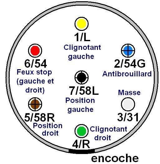

Mais en parcourant la notice des Caravelair de 199/94 , ils parlent de prise 13 broches ( jusque la tout va bien ) mais aussi de 8 broches ===7 ===7
Qu'est ce que c'est quoi une prise 8 broches ? (la masse serai au niveau de l'encoche si j'ai bien tout compris...)
Parce que moi sur ma voiture j'ai un 7 broches
je me serai pas planté dans le choix de la prise et du faisceau quand meme?
Parce que moi j'ai suivi ce schéma
Et j'ai rien au niveau de l'encoche....a part une encoche :shock:
taytay
Re: Avec ou sans stabilisateur ????
Message par Menhir22 » 08 oct. 2014 19:23
ben, là tu me poses une " colle "
peut-être une 13 modifié ??
rajouter un plot sur une 7, re ????
