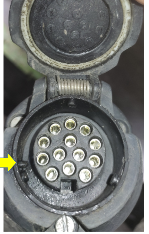

Message par yannick68 » 24 déc. 2023 16:28
J'ai eu le même problème que j'ai résolu grâce à ce fil de discussion, merci !
Pour illustrer, voici une photo de la prise et l'emplacement du petit levier en plastique qui se coince.
On se demande comment cela peut durer dans le temps !!!
Yannick
prise attelage c3 Picasso

j'ai le même problème, je viens de vérifier le têton, et ben il se balade librement si il doit tenir une position il ne tien rien du tout.
Je ne me sert jamais de l'attelage, y'a t'il un moyen de désactiver cette détection sans devoir changer une pièce dont je ne me sert pas ?
