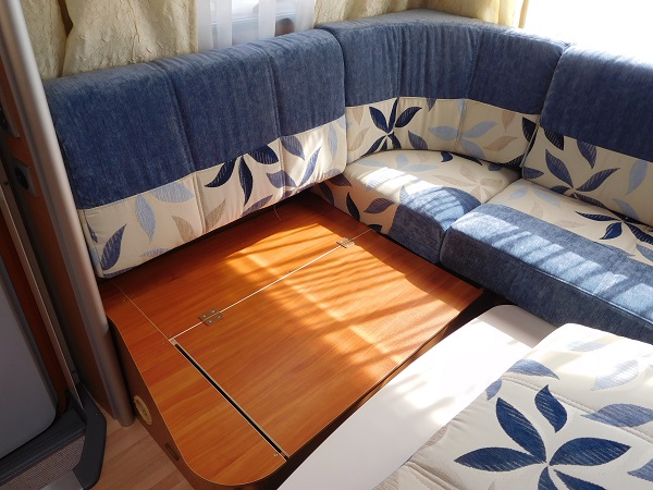

De mon côté, je pense installer le bidule dans le coffre juste à gauche de la porte d'entrée (zut alors, j'ai oublié de mesurer la hauteur) et, dans le coffre en face se trouve la réserve d'eau. Pour les conduits... un conduit peut monter dans le coin de la caravane, au bout de ce coffre; de là, il pourrait partir vers la droite en sillonnant les coffres au-dessus de la grande fenêtre et puis ceux au-dessus de la réserve d'eau avant d'arriver dans l'armoire vitrée et puis la penderie... ou encore partir vers la gauche (sur cette banquette, ce sont juste deux étagères, passer au-dessus de la porte d'entrée pour arriver dans l'armoire de cuisine et puis au-dessus du lit...
Maintenant... pour sortir du coffre... le conduit devrait traverser les coussins... pas d'appui de fenêtre de ce côté... je devrais donc emporter la doc de la caravane (le plan) pour le montrer aux spécialistes du salon !
