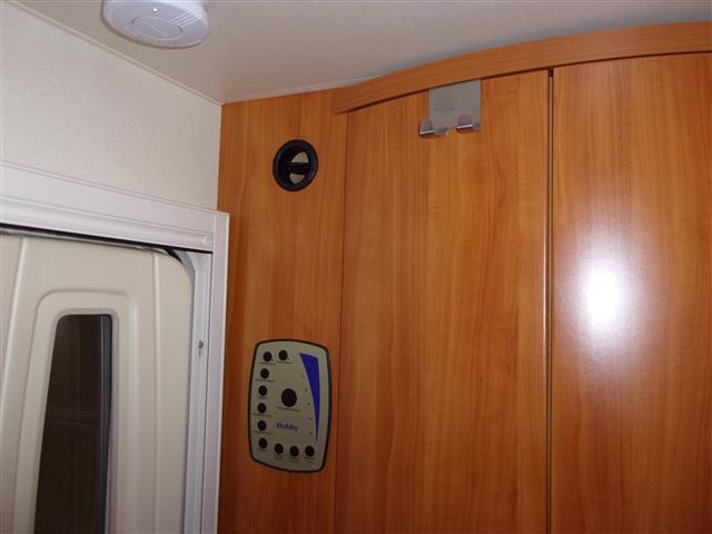

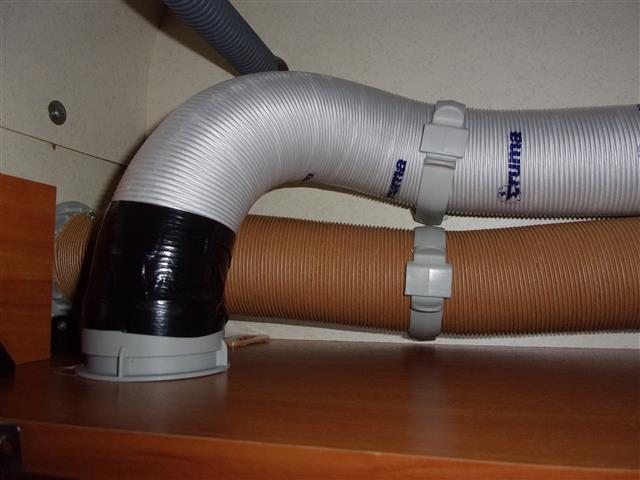

Bonjour à tous , j'ai fait une amélioration sur ma climatisation de coffre en trouvant un passage pour mettre une bouche en hauteur dans la penderie .( il me restait du tuyaux de mon installation et j'ai juste eu a racheter une bouche et un Y ) ce qui me fait en tout 7 bouches d’aération pour la climatisation.
J'ai fait les travaux tout seul et je doit dire que je suis fière de moi...
Voila si sa peu donner des idées pour un caravanier. ===3

Beau travail Gaétan et pourtant rien à voir avec le terme culinaire singer ou encore mouiller :D
