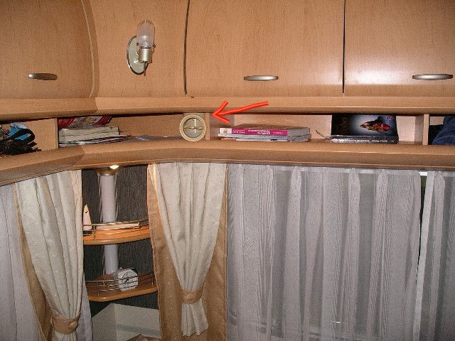

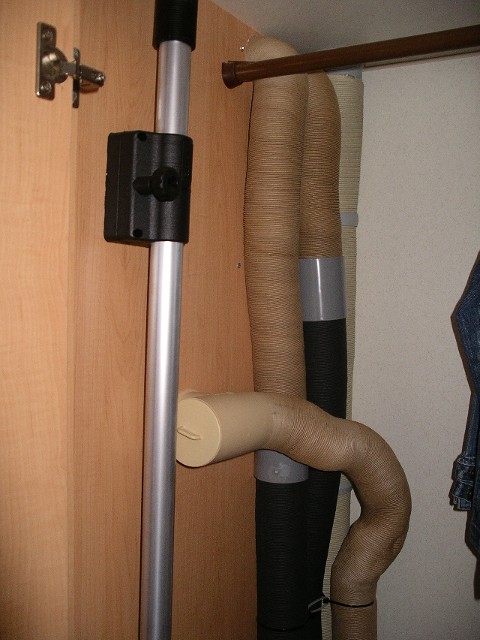

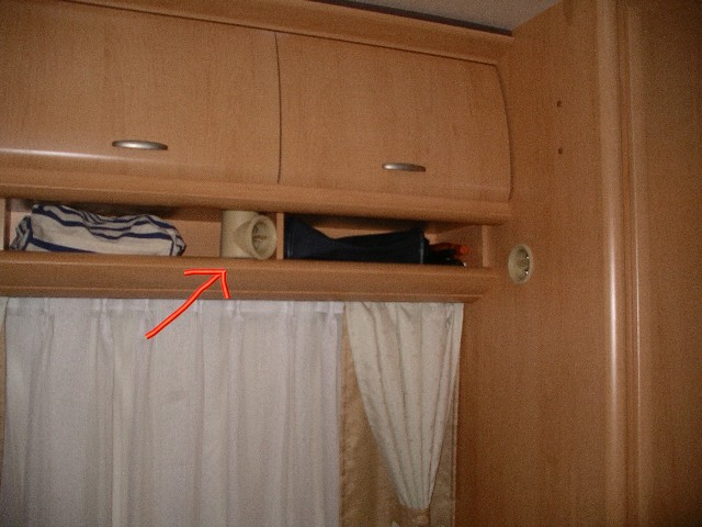

le concessionnaire avait mis les bouches au raz du sol donc inutile ;
voici les modif que j'ai effectué :
sachant que les tuyaux passent en haut des meubles, ne gènent pas le rangement car ils descendent au raz des cloisons ; rem : les bouches sont des sorties pour meubles adaptées (coupées d'un coté)
l'avantage aussi et que désormais le coffre extérieur est praticable car plus bouché par les tuyaux !
et surtout ca rafraichit! :D
