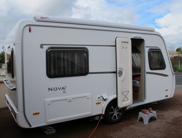

Mon store sur mon ERIBA 4.5*2.75 est posé collé sur le toit donc pas de problème d'étancheité!
Il n'a jammais bougé malgré les presque 10000 km fait depuis janvier 2015!!
