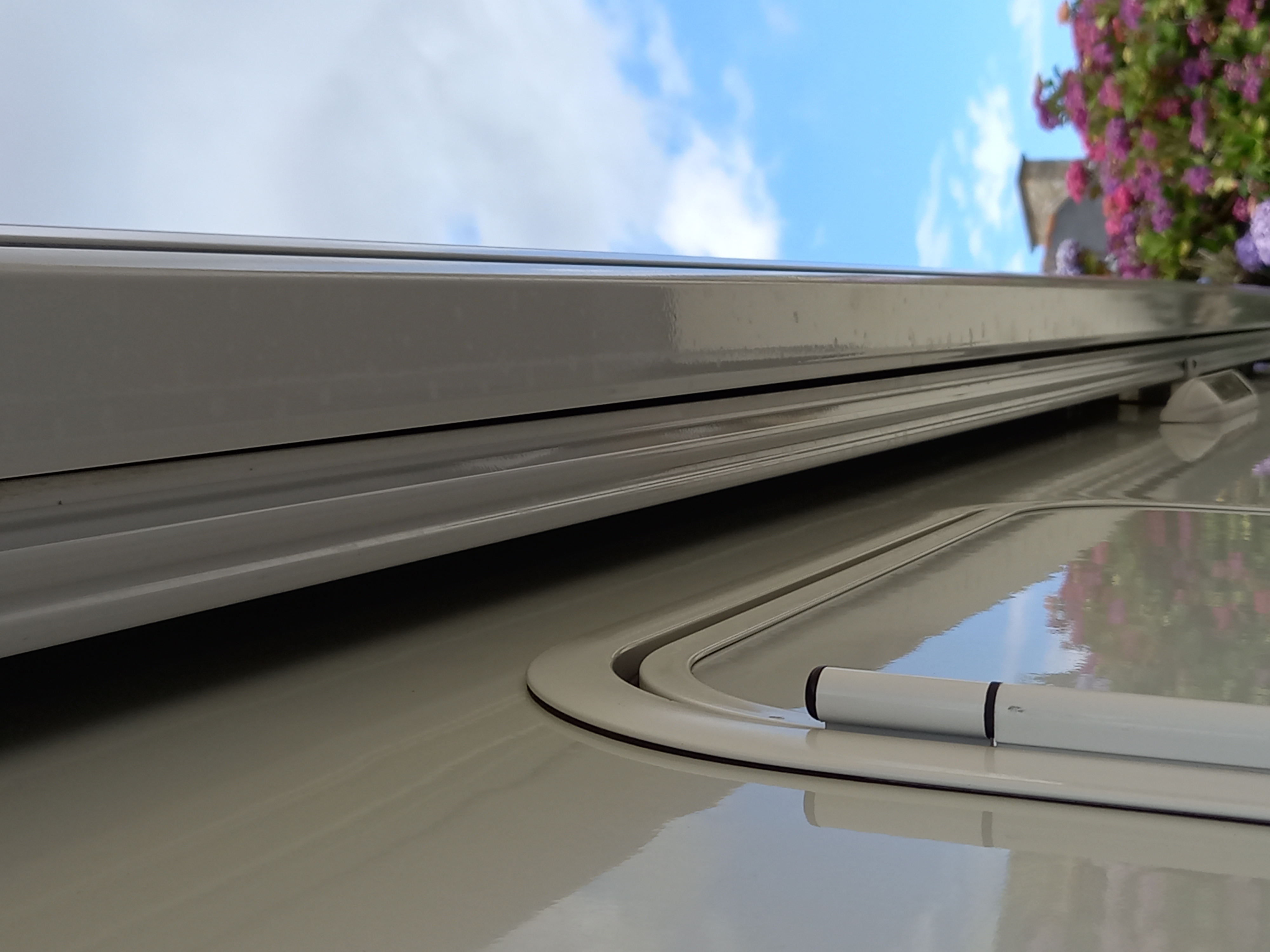

J'ai un store fiamma de 4 m sur la caravane que j'ai achetée l'année dernière qui ferme mal au centre.
Quand il est fermé les 2 temoins sur les côtés sont visible mais le centre du store n'est pas bien fermé.
On dirait qu il est un peu cintré
Savez vous si il est possible de régler ce problème

C'est pas bien grave puisque le store verrouille bien aux deux extrémités !
mais a mon avis la barre de charge a l'avant a du être forcée
et elle est déformée par le montage de tendeurs (rafteur ) au centre
