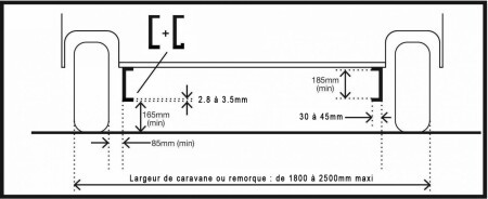

pas de soucis pour le montage avant ou arrière, ce sera en fonction de ce que tu vas trouver sous le plancher de ta caravane en matière de tuyaux d'évacuation
et à priori, il te faudra effectivement le monter avec un jeu de cales
il suffit de ne pas avoir 2 mains gauches et le tour est joué pour le montage
quant aux côtes de montage, les voici
