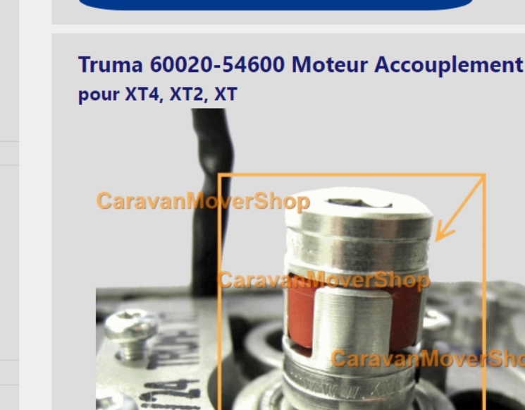

Je recherche un Truma XT pour pièces j'ai détérioré les deux moteurs qui amènent les rouleaux sur les pneus

La télécommande restée dans la caravane et avec l'humidité les contacts pour avancer les rouleaux ne fonctionnaient pas
Pas la clef de dépannage au dépôt , j'ai pris la perceuse une douille de 8 a la place de 7 ===7 et voila le résultat ===8

Merci Gil29 pour l'adresse de Caravan Mover je viens de leur téléphoner et il me confirme qu'il faut remplacer l'unité de broche 499 euros pour une
1000 euros ===7 pour un mover de 2016 je réfléchis

Je recherchais un truma pour pièces car avec la perceuse j'ai détérioré la fin de course de l'Unité de broche

Mon truma a déjà souffert, de l'eau sur les cartes des moteurs qui entrainent les rouleaux lors du voyage en Norvège maintenant l'unité de broche
