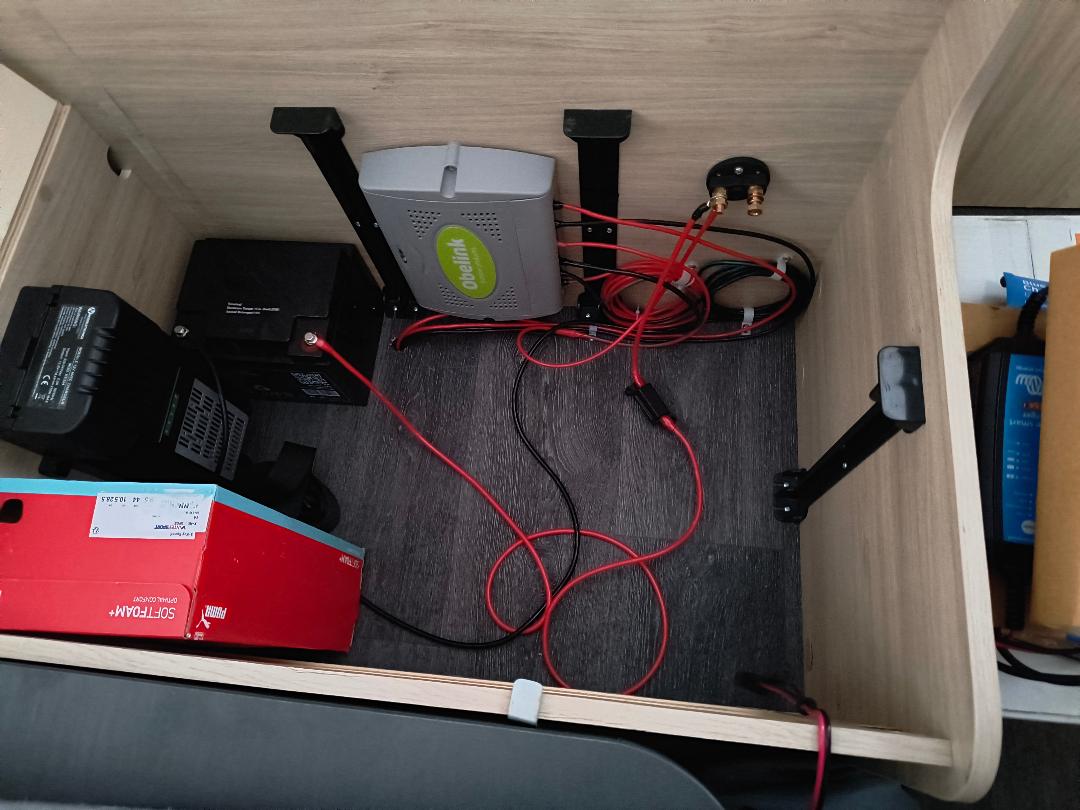

Voilà, j'ai sauté le pas, le week-end dernier, j'ai installé le mover de chez Obelink, le Prestige II.
Pas de souci particulier lors de l'installation, j'ai utilisé une des fosses de mécanique du boulot pour la facilité d'accès.
Quelques photos pour illustrer.
J'ai mis les cales en évidence, je crois qu'un utilisateur se posait la question pour une autre Sterckeman.
Bonne journée.

Beau travail , c'est propre, par contre tu ne te sers pas du coupe batterie , car je vois les 2 fils rouge ensemble, quel est ta capacité de batterie?

Message par Menhir22 » 08 mars 2025 11:42
donc la centrale est alimentée en permanence !!

biscote17 a écrit :
08 mars 2025 07:30
Alors, l’électricité et moi ça fait deux, j’ai suivi le schéma de la notice. La batterie est une 95ah.
Quand je tourne le coupe circuit tout s’allume/s’éteint.
Tu préconises quoi ?

Message par Menhir22 » 08 mars 2025 18:47
la norme d' un coupe batterie,
arrivée batterie sur un plot,
sortie centrale sur l 'autre,
suis surpris que cela fonctionne sur un plot ?

Message par toto57 » 09 mars 2025 14:35
vraiment curieux les deux fils sur la même borne du coupe BAT

Message par Menhir22 » 09 mars 2025 19:24
la fonction d' un coupe batterie,
c' est de mettre les deux plots en contact !!

Message par Mitleouf92230 » 11 mars 2025 09:22
Vais faire un saut là où est hivernée la caravane pour rectifier cela.

Message par raymondh » 16 mars 2025 07:14
en effet, les 2 fils sur le même plot, ça ne sert à rien, l'installation est sous tension permanente 8)
