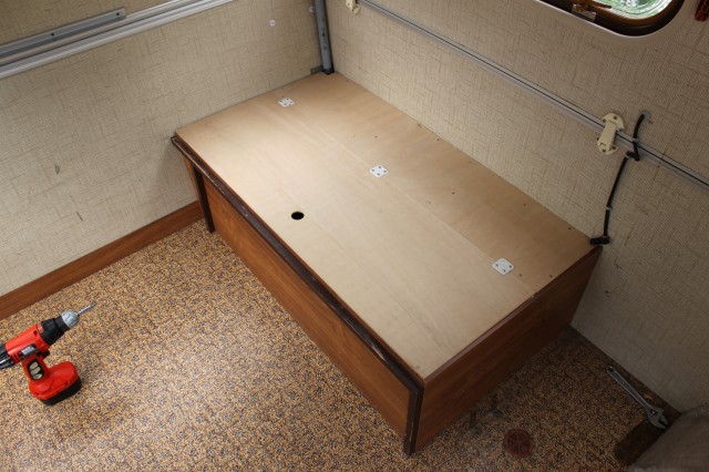

Re: Rénovation d'une Bohême pliante
Alors voila le début des travaux. Nous avons commencé par démonter les meubles à l'interieur. Au niveau resistance, ils sont ok, par contre, niveau esthétique, c'est pas génial. Donc on enlève tout pour repeindre l'ensemble.
Cela nous permettra de poser un nouveau lino tout neuf !
