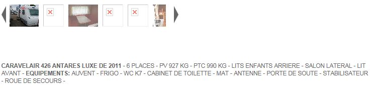

Euh ! :(
Je n'avais pas lu les caractéristiques ...

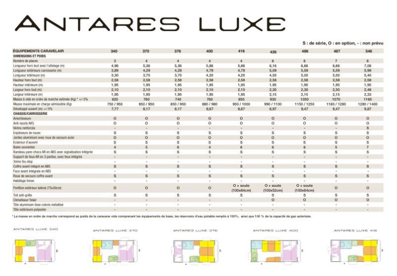

caravelair 426.JPG (24.95 Kio) Consulté 2639 fois
et la charge utile n'est que de 63 kg, dont on peut rajouter 25 kg d'eau du réservoir, environ 15 kg pour le WC si on ne remplit aucune réserve = 103 kg car les 927 kg représentent " la masse à vide en ordre de marche estimée "... 930 kg sur la doc 2011 ( j'ai la documentation en fichier PDF ... si ça intéresse quelqu'un :wink: )
Caravelair 2011.JPG (69.54 Kio) Consulté 2639 fois
