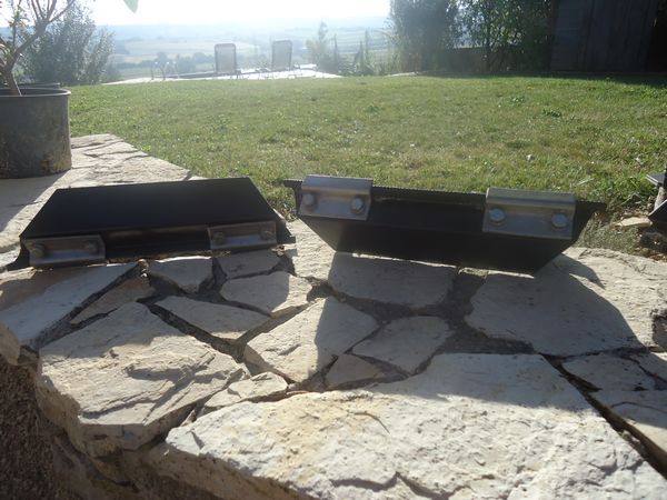

Voici une photo avec montage a blanc pour évaluer les transformations nécessaire :
Pour la barre de toit ,je la fixerai avec des rallonges (costaud) dans le fond de la ben du pick-up
Comme j'aimerai garder mes ridelles il me faudra faire une rehausse d'une 15ene de Cm (mais la je bug :?: )
Cette question a déjà était posée mais j'ai jamais vu de réponses.....
Espérant que quelqu'un pourra éclairer ma lanterne .... voici déjà "la chose"

J'ai attaqué un montage a blanc de la tête d' attelage dans la benne avec des planches en bois pour
voir les dimensions des tôles qu'il me faudra pour l'adaptation , le timing est court car j'aimerai
partir avec le clip en vacance a la fin juillet :?

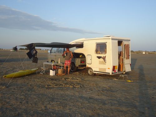

Malgres une grosse galère pour adapter la chose sur le pickup , Je suis parti avec fin juillet
Point de vue conduite sur ligne droite et courbe c'est le top ..... et pour la conso aussi
Cela change de mon ancienne cellule amovible Henrymag
mais j'ai étais obligé de faire une rallonge sur le timon car la capucine était trop longue par rapport au plateau de pick up
donc grosse galère en marche arrière et petit rond point..... de plus j'étais obligé de démonter mes ridelles , donc limite de charge sur le plateau :cry:
le clip est a la vente sur le...coin et il y a déjà beaucoup de demande ......
je chercherai par la suite une version plus petite avec une capucine plus court .....
me voici en vacance avec

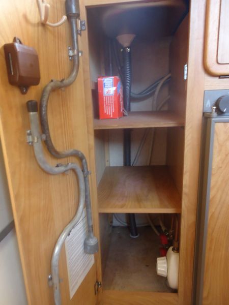

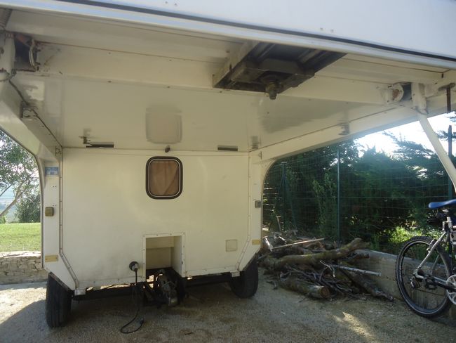

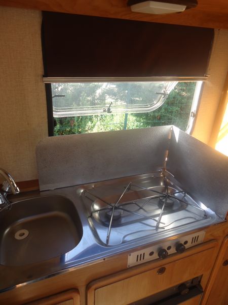

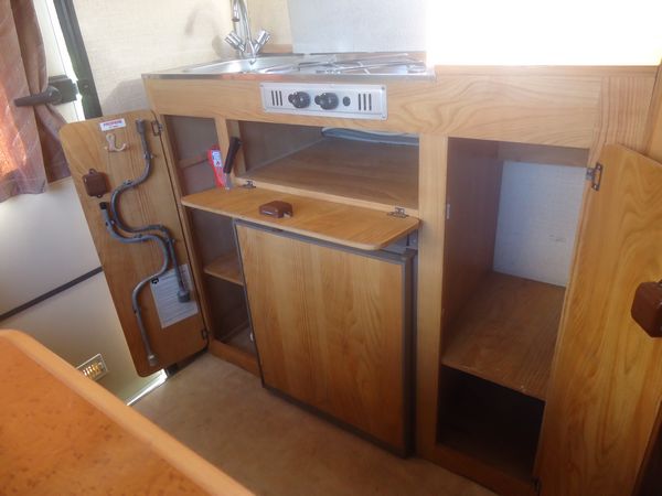

Difficile de trouver des photos d'un clip et de son l'interieur...... je vous poste les miennes
J'ai également scanné les docs technique qui seront dans un autre post
