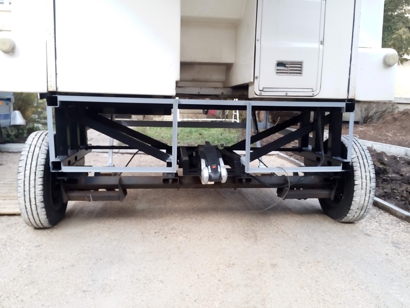

Pour poursuivre, la partie rehausse du Clip-Car proprement dite.
Là, pareil, pas d'amateurisme puisque le centre de gravité a été méchamment remonté.
Vous remarquerez, que l'attache d'origine a été remplacée par une ALKO 3004. Et ca, sur les conseils de M.ARCILLON. Afin de contrecarrer le balan et le louvoiement possible du Clip-Car.
La métallerie en gris à été réalisée dans le cadre de l'anti-encastrement et permettra de recevoir le futur habillage.
Les stabilisations arrières ont été également rallongées mais devront être redescendues sur le cadre inférieur.

Message par riri67 » 07 mars 2016 07:27
J'hésite à te donner mon avis. Tu risques de mal le prendre.
Je ne critiquerai pas la partie réalisation, rien qu'à la vue, on voit que c'est bien fait.
Je ne vois pas le bénéfice à lever le chargement. Cela élève également le centre de gravité et rend l'ensemble plus sensible au basculement.
De plus il en résulte une augmentation du volume déplacé, dont la partie basse est vide. J'aurai plutôt tendance à mettre ce vide en haut et charger le bas.
Le rallongement des bras des stabilisateurs les soumet à plus d'efforts et par-là les fragilise.
Je suppose que si tu as mis cette somme dans cette réalisation, c'est que tu y as bien réfléchi et que c'est bénéfique pour toi.

Je ne comprends pas vraiment "le vide en haut et remplir le bas". :?:
Vous n'avez pas du vous apercevoir que ce n'est pas une caravane mais un clip car avec la capucine qui repose sur le toit de la voiture.
Donc il n'y a qu'une solution c'est remonter la caisse en laissant les roues au sol.
Ce dispositif était déjà en option en 2001 pour accrocher des clip cars sur des voitures hautes comme la mienne. Voir dans un autre post, pub de la société Clip Car dirigée a l'époque par M. LEDON qui était lui même un ingénieur reconnu.
La partie basse doit être évidemment habillée avec déplacement des garde boues.
Dernier point, mobili-car est un surnom comme Toto....je ne vends rien et ne suit pas une société. Je suis uniquement un passionné.

As tu pensé que la réhausse te faisait un centre de gravité assez haut, avec des risques de versements sur les côtés en roulant ???
Et je ne parle pas de la marche (très haute) pour descendre du véhicule en camping... :(

Pour répondre franchement sur vos inquiétudes par rapport à la hauteur du clip-car rehaussé.
• Ce véhicule lors de sa conception par des ingénieurs a été prévu pour être rehaussé. On ne revient pas dessus. Je pense que ni moi ni vous avons la compétence en la matière.
• Il ne faut pas oublier qu'il i y a 2 points d'attaches sur la voiture. Et ceux-ci sont intimement reliés. Voir http://www.lacaravane.com/forum/viewtop ... ce#p613239 pour les différents brevets.
• Ci-dessous la photo d'un clip-car d'époque (2001) rehaussé.
La partie basse en gris correspond à la rehausse. Ce qui ne choque pas, c'est que l'on ne voit pas le vide puisque il y a l'habillage. Le garde-boue a été également descendu, un marche-pieds tiroir a été positionné sous la porte (cela n'empêche, qu'il faut un marche-pieds complémentaire au sol). Il y a même des coffres de rangements qui ont été ajoutés tout autour.
• Evidemment qu'il y a du balan puisque qu'il est plus haut. Mais ayant eu un camping-car à capucine de 3.2m de haut je ne vois pas la différence et le problème. Il faut adapter sa vitesse à la route et au véhicule que l'on conduit.
A savoir qu'avec un camping car à capucine, une vitesse trop importante dans un virage et vous êtres sur le flanc.
• dernier point, ma voiture fait 5.12m de long et pèse à vide 1930 kg. Ce n'est pas une 208...
J'espère vous avoir rassuré et pas trop énervé par ma réponse.

Message par riri67 » 08 mars 2016 12:37
je ne suis pas énervé puisque tu es heureux avec ton matériel. Je me suis posé beaucoup de questions car ce que tu faisais allait à l'encontre de ce que je cherche à faire avec mes remorques : abaisser la charge, alléger, réduire la silhouette.
Comme c'est ton choix, et que tu as déboursé une somme assez conséquente, cela me prouve ta conviction.
J'ai encore de la curiosité concernant ce type d'attelage. La "remorque" est mollement solidaire du véhicule tracteur par l'intermédiaire de deux points de fixation déportés longitudinalement et en hauteur. Ce n'est pas une liaison 100% rigide.
1) Est ce que cela laisse l'arrière de la remorque dandiner comme un cul de canard ?
2) Est ce que les montées et descentes de trottoirs hauts posent des problèmes ?
3) Est ce que le centre du rayon de braquage de l'ensemble reste dans l'axe de l'essieu arrière ?
http://philspanier.jimdo.com/comment-re ... ackermann/
4) Si c'est oui, cela veut dire que c'est l'essieu de la remorque qui ripe ?

Oui c'est le l'essieu du Clip-Car qui ripe. L'ensemble est rigide.
Regarde les différentes documentations et brevets que j'ai mis à disposition. Tu comprendras mieux le principe de cette remorque si l'on peut dire.
