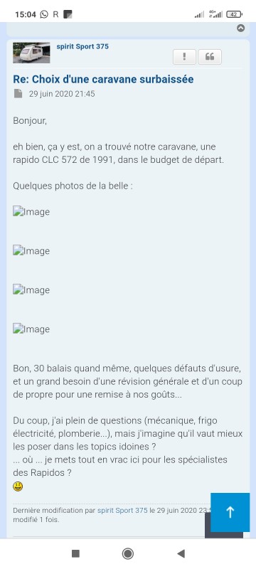

Re: Choix d'une caravane surbaissée
Bonjour, quelqu'un.e sait il me dire pourquoi je ne vois pas les photos ?
Merci T.
Merci T.
- Messages : 19163
De quelles photos parles-tu ?
Est-ce des photos que tu as postées ?
Pas d'image pour moi
