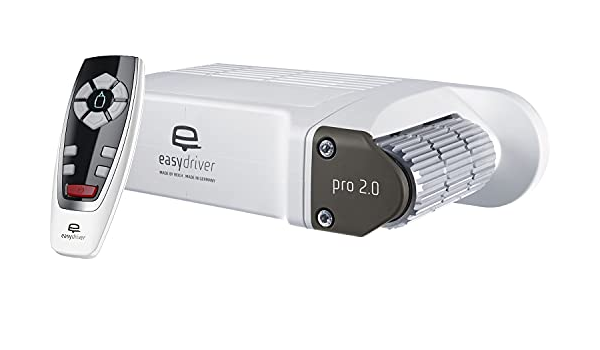

Mais il existe aussi maintenant beaucoup plus qu'avant
de <<mover compact >> en automatique qui pourraient peut-être convenir
comme par exemple chez Reich le Esasydriver pro 2
évidemment pas dans la gamme <<Economy Light >> au niveau du prix :lol:
Renseignes toi si il est compatible avec le châssis de ta Rapido
