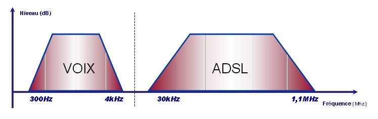

je confirme pas besoin des filtre en dégroupage total , le filtre n'a qu'une fonction filtrer le signal ADSL du téléphone classique, hors il ne reste de téléphone classique qu'en dégroupage partiel (conservation de la ligne FT en plus de la box ) ou en non dégroupage (bien que maintenant même en non dégroupage on a des offres sans ligne, exemple Freebox only...)

le filtre a pour rôle de séparer basse fréquence VOIX de la haute fréquence ADSL
VOIX & ADSL.png (19.53 Kio) Consulté 11995 fois
vu que je suis en DT pas besoin de filtre.
