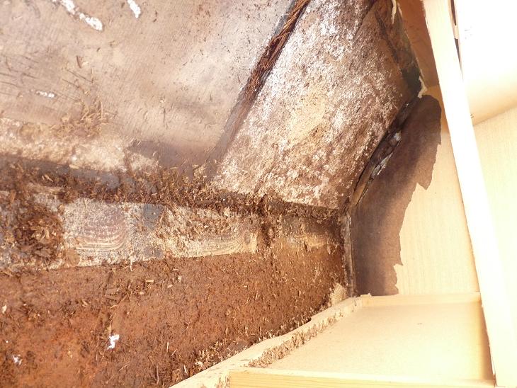

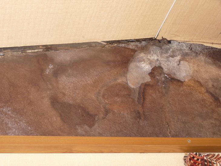

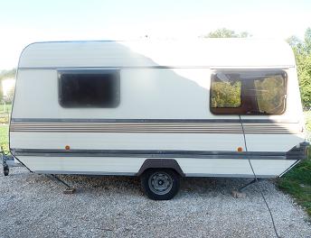

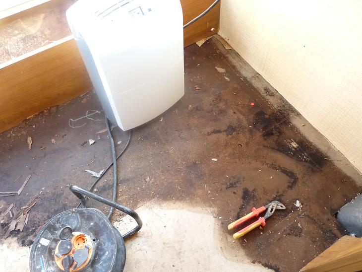

Message par Delphine » 30 août 2011 11:08
c est grave docteur???
le reservoir a eau qui a fuit a priori..recherche d efuite en cours
le plancher que j ai commencé a gratter
voici la bete...

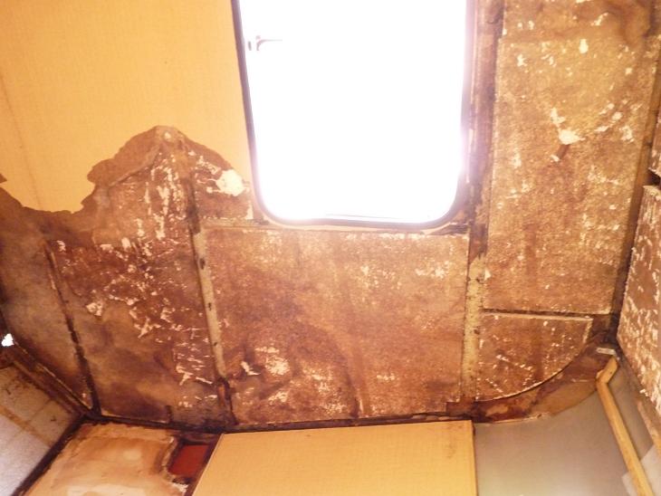

Re: Changer le plancher et une paroi
Message par Delphine » 30 août 2011 11:09
et la est ce inquietant?
Messages : 34641
Message par freteurr » 30 août 2011 11:24
===7
Mais il y a des membres qui ont eu bien pire. :wink: :|
Pour le plancher, je ne saurais pas t'aider.
Concernant, les parois, certes du beau boulot,.
Démonter l'intérieur là ou c'est endommagé, réparé là ou il y a un défaut d'étanchéité, remonté les parois avec du neuf (tasseau et isolation).
Pour le démontage du plancher, je ne pense pas que les côtés vont s'affaisser.

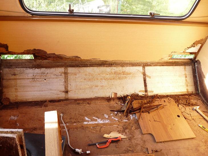

Message par Delphine » 30 août 2011 21:48
sikaflex, blakson, polystyrene extrudé et meme peinture pour les meubles achetée
on va réisoler avec un isolant polystyrene de 4mm sur lequel on peut poser directement le papier
origine de la fuite n 1 trouvée: trou dans le pare choc, et infiltration par les 2 optiques de phares arrière. Les degats sont reparables j ai tout démonté, reste à amadouer mon mari pour qu il remonte hihi
a demain avec de nouvelles photos!

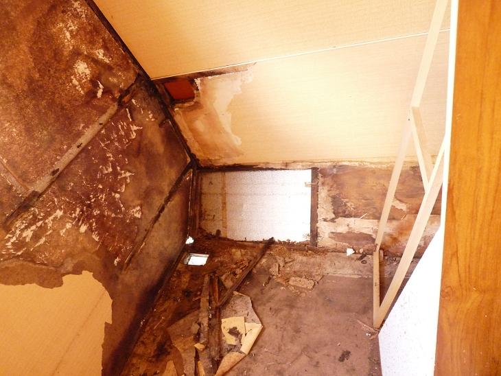

Message par Delphine » 05 sept. 2011 18:49
Voici qq nouvelles photos pour ceux que ca interesse, on reprend les travaux apres un WE détente en famille

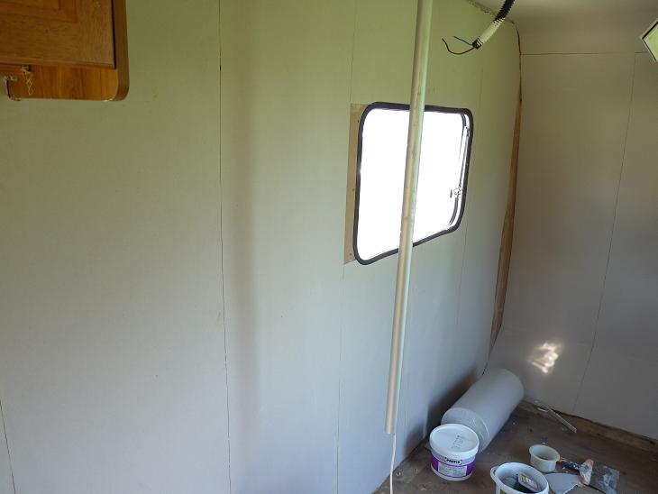

Message par Delphine » 21 sept. 2011 21:58
un petit coucou apres de longues journées de travail, les tasseaux sont remplacés, le polystyrene aussi, et les facades refaites avec de l isorel 3mm
Je suis en train de réisoler avec de l isolant mince en polystyrene
nous sommes un peu "obsédés" par l isolation, les ponts thermiques etc alors j isole j isole j isole, avant d attaquer tres vite la peinture! et pouvoir partir avec!!!
Ma belle mere va refaire les coussins et les rideaux, j ai enfin trouvé LE tissu youpi
Des photos bientot si ca vous intéresse!
Bonne soirée

Message par Delphine » 27 sept. 2011 12:18
coucou a tous et merci pour vos encouragements...
2h de boulot par jour (sieste des enfants), ca fait bcp de temps passé sur la caravane! Vivement les vacances!
Ce WE c etait repos, avec une journée en famille à Walibi, et hier magasin de bricolage pour pouvoir avancer... On a deja refait notre maison de a a Z (il n y avait que les murs et le toit) et je dois avouer que ca ne me manquait pas de ne plus acheter de matos, on y passe a chaque fois une apres midi complete! Quel gachis de temps!
Cet aprem, enfants à la halte garderie, je finis l isolation, et je m attaque à la peinture!
Quelques photos prises ce matin

Message par Delphine » 28 sept. 2011 20:09
Merci, hier sous couche, auj 1ere couche de peinture, bientot la couleur definitive youpi!!!
J ai hate de vous montrer la caravane finie, avec l espoir de la "baptiser" le 15octobre...
