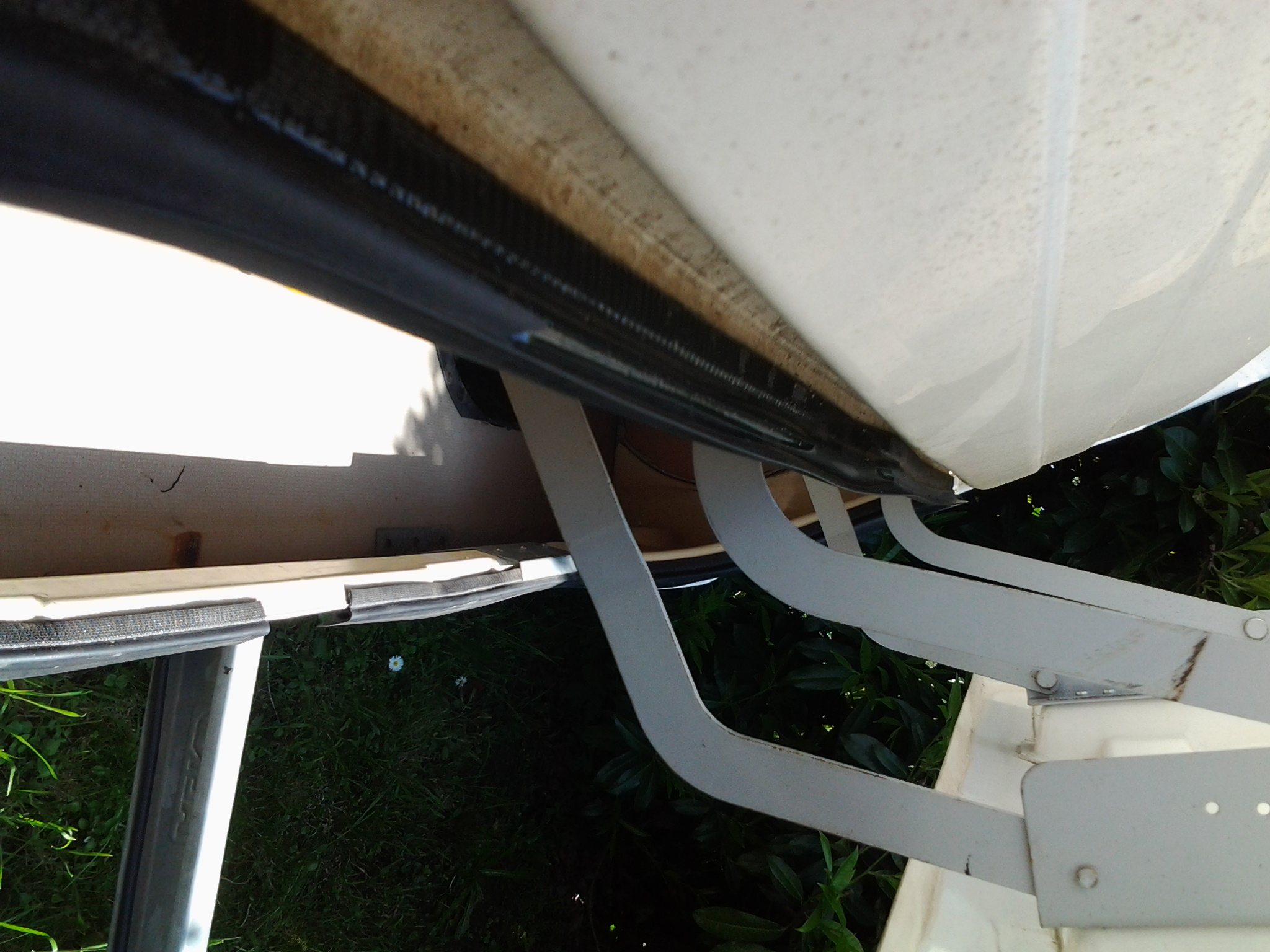

Message par Jean_pierre » 06 mai 2018 16:33
http://lacaravane.com/forum/download/fi ... w&id=34129
bonjour, j ais le même soucis l eau stagne sur le joint et fini par rentrer, faut il le coller ou le changer? c est une burstner ventana 470 ts de 2000, merci bonne soirée

Message par bernard59310 » 06 mai 2018 17:41
Comme déjà expliqué dans un autre topic, j'ai ce soucis sur la La Mancelle : porte vrillée et commandée depuis 4 mois.
J'ai donc acheté de la toile cirée transparente, je l'ai fixée avec des tasseaux en haut, dans le fond du coffre et elle descend jusqu'en bas de ce coffre. J'ai fait en sorte d'avoir 2 morceaux qui se croisent au mileu du coffre pour accéder plus aisément aux affaires dans ce coffre.
Après de fortes pluies la semaine dernière, l'eau a coulé sur ce plastique pour s'évacuer sous le coffre et tout est sec à l'intérieur. Cela m'a coûté 4 € de toile et 1 heure de mon temps. En attendant la nouvelle porte mais je pense que le plastique restera, au moins au départ ...
