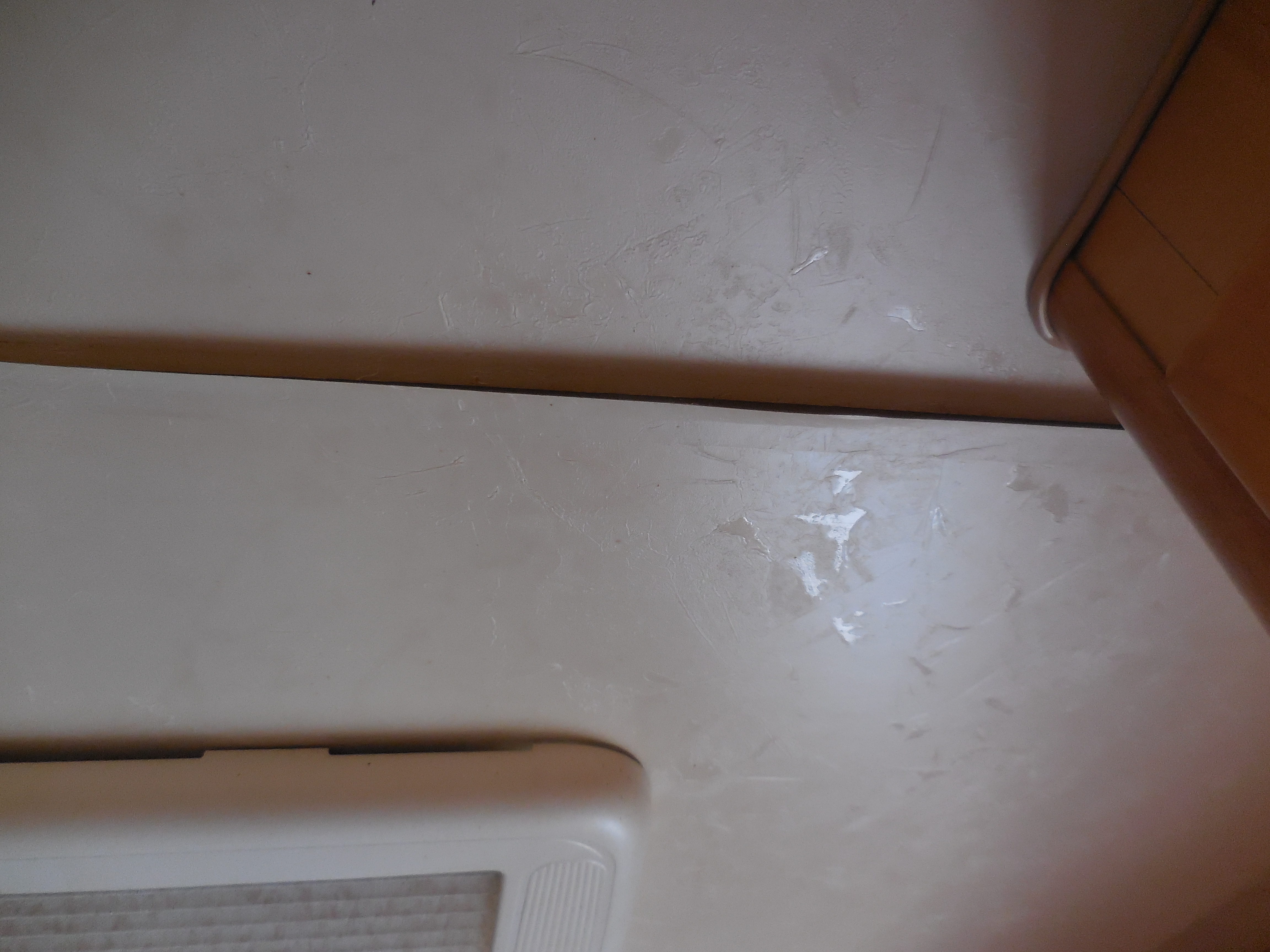

La canicule ne convient pas à Disco, la petite bande autocollante qui relie les 2 éléments isolants s'est décollée.
Que faire selon-vous ?

pour ma part je collerait un petit champ plat en pvc avec une colle polyvalente genre Sader
un exemple

Un bonne colle néopréne au pinceau on laisse secher sans coller le temps adéquat
et un bon coup de marouflage la dessus et c'est reparti pour un tour !

J'ai pensé également à cela, mais ne faudrait-il pas prévoir de coller l'isolant qui est du styrofoam épaisseur 30mm du moins partiellement sur le toit de la caravane car il me semble décollé ?
La bande est étroite 15mm

Normalement la tôle extérieure du toit n'est pas collée.
Mais oui, soit faut recoler soit mettre une baguette PVC plate comme c'est fait chez certaines marques pour le toit au niveau des raccords à l'intérieur

Pascal je parle de l'isolant intérieur qui n'est pas adhérent au toit.
J'ai très peu de force (trop peu en fait) mais en montant sur un escabeau je suis parvenue à faire une traction et j'ai constaté que le lanterneau n'était fixé que sur l'isolant intérieur.
Toues les idées que vous émettez me sont venues à l'esprit, une languette en bois teintée en blanc, je n'ai pas pensé PVC, comme le plafond et collée serait aussi une solution.

Je ne sais pas comment est construite Disco mais logiquement, tu as au plafond une feuille de bois de 3 ou 4mm d'épaisseur, comme pour les cloisons. Et l'isolant est collé dessus. C'est en général fait comme cela le toit. Et ensuite, la tôle d'alu extérieure peut être collée ou pas suivant les marques. Parfois, il y aussi une tôle d'alu sur la face intérieure...
Et ton lanterneau, normalement, il est fixé en prenant en sandwich le toit.
Pour les languettes pvc, les constructeurs mettent en général une qui fait genre 2cm de large et 5 mm de haut, avec un profil un peu arrondi. Cela permet d'y faire passer un cable plat si besoin aussi

Je vais regarder attentivement si je vois du bois de 3 ou 4mm d'épaisseur sur lequel est collé l'isolant.
Ce serait super si j'obtenais des photos des plafonds ayant des languettes en PVC.

Voilà, une des languettes. Elle est en 2 partie: la base qui s'agraffe ou se colle ou se visse dans le plafond et dessus le cache.
