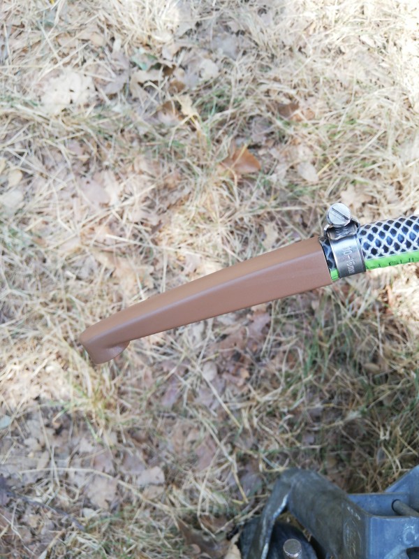

Tu met un adaptateur sur le robinet de sdb un bout de tuyau d arrosage avec pistolet au bout.

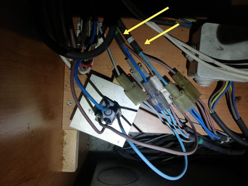

Ça paraît compliqué (difficile d'accès) de se piquer directement dans la douche.
Dans le tableau, je pense reconnaître l'alimentation des 2 pompes. Est-ce que ça vous semble être cela SVP ?
Je me fourvoie ! Il y a une seule pompe mais 2 robinets. Du coup je ne sais pas trouver l'alimentation de la pompe dans le tableau

Vu le type de robinet ça semble difficile...Cousin hub a écrit : ↑10 août 2020 12:01Coucou

Tu as 2 pompes ? Tu es sur ? En général une pompe alimente sdb et cuisine....
Pour l'électricité je te conseille un petit multimetre, pas cher et très utile car te donne le voltage Et la polarité

Comme d'hab! Une seule pompe dans le réservoir, alimentée par tous les contacteurs de chaque mélangeur.
Parfois le WC a sa pompe en sus, si réservoir séparé.
Un multimètre c'est bien, ça évite de se poser mille questions à propos de sa caravane et de ses rallonges, quand la prise de la borne du camping n'a pas/plus de courant...

Une seule pompe, j'ai corrigé
Pour le multimètre encore faut-il savoir l'utiliser. Je n'ai jamais rien compris à ce truc-là.
Re: Refaire l'étanchéité de la "salle de bain".
Le multimetre c'est pas sorcier, d'une la notice te dira ce qu'il faut faire, le curseur vers la gauche pour le courant continu il y a plusieurs crans mais juste pour la décimale et quand tu touches tes 2 fils avec les embouts rouge et noir, le rouge c'est pour le + le noir pour le - si ça t'indique par exemple 12,5 c'est ok si tu as le signe moins devant c'est que tu as inverse la polarité...
