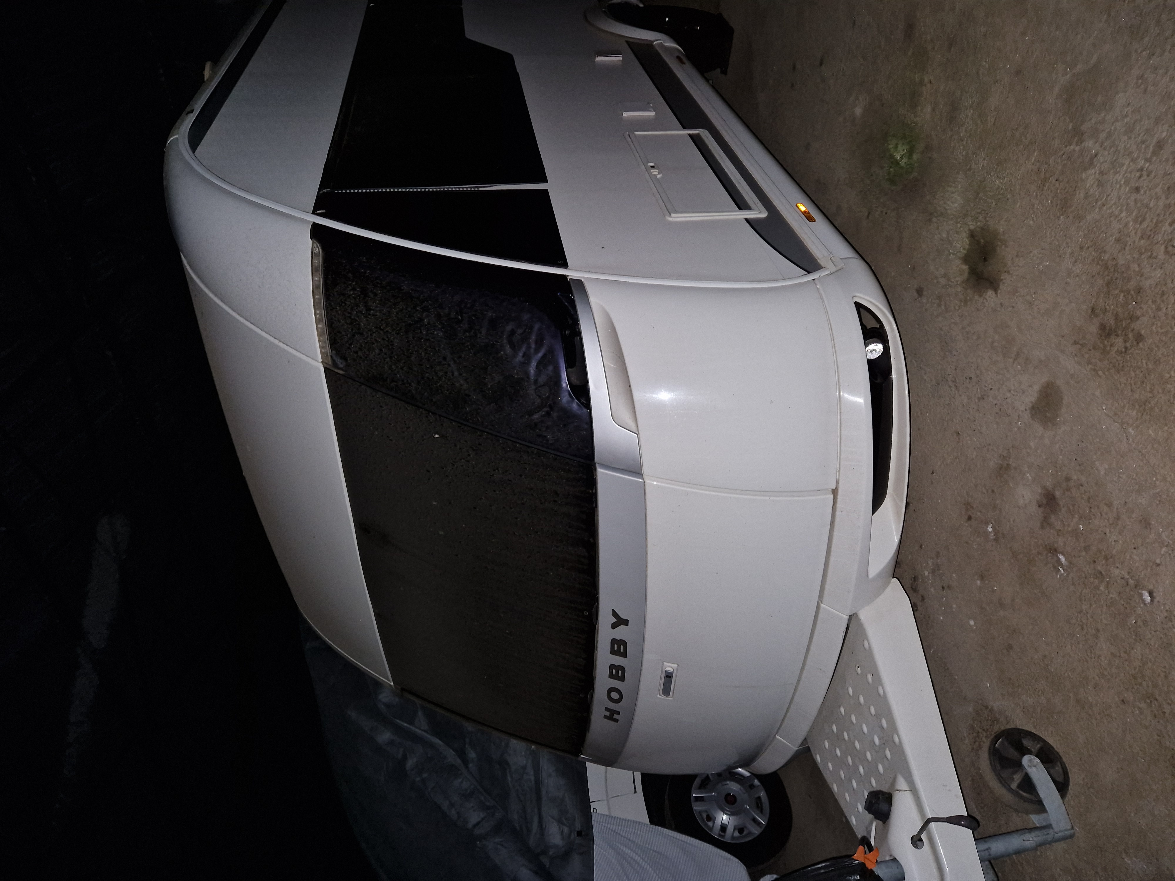

Bonjour tout le monde.
Je viens d'aller voir ma Hobby Premium, et j'ai decouvert un truc qui m'emmerde bien comme il faut.
Sur la paroi de droite, entre la poignée et le feu de gabarit avant, le film noir qui fait office de déco se remplit d'air (vous comprendrez mieux sur les photos.
A la fin de l'été, elle n'avait rien. En octobre, j'ai vu une petite bulle se former juste en dessous du feu de gabarit (à peine 3cm de diamètre), et quand j'ai touché, la bulle etait cassante comme du verre, et s'est effrité sous mes doigts.
N'ayant pas de scotch sous la main pour colmater, je l'ai laissé comme ça, attendant l'occasion de retourner la voir. Je précise qu'elle est sous abri (mais pas à l'abri du vent).
Aujourd'hui, je viens d'y aller, et il y a des enormes bulles, encore souples sous les doigts, mais je pense qu'elles vont elles aussi durcir et se casser.
Savez vous d'où ça peut venir ?
PS: ne faites pas gaffe à la saleté.

Non elle n'est plus sous garantie... Effectivement, je me demandais si ce serait pas mieux de laisser complètement se décoller, passer un coup de papier de verre, et repeindre ça en noir brillant... Au moins je serai tranquille. Vous pensez que cet élément se démonte facilement ?
Question bonus... L'autre côté est intact. Est ce que je dois le laisser tel quel ou je le repeins aussi ?

Message par Zoidberg » 10 janv. 2023 18:47
Merci pour vos réponses. Pas d'inquiétude les amis, je n'ai pas l'intention de la laisser comme ça :lol:
J'hésite entre remettre du vinyl noir (je suis assez bricolo pour y arriver...), ou bien la faire peindre. Même si elle est très belle, il est vrai que le vinyle à cet endroit ne fait pas propre quand on a le nez dessus, et ce, même avant que ça cloque. Il y avait un espèce d'effet peau d'orange, comme quand une voiture est passée chez un mauvais carrossier. Du coup, peut-être qu'un coup de peinture fait par un pro pourrait être plus beau.
Ce qui m'inquiète un peu c'est que c'est fait du même plastique que le coffre ou les ailes basses... Il ne doit pas être bien epais. Je ne sais pas si la peinture tiendra.
J'ai contacté mon assureur... J'attends sa réponse.
Est-ce que quelqu'un a une idée de comment je peux démonter cet élément ?
