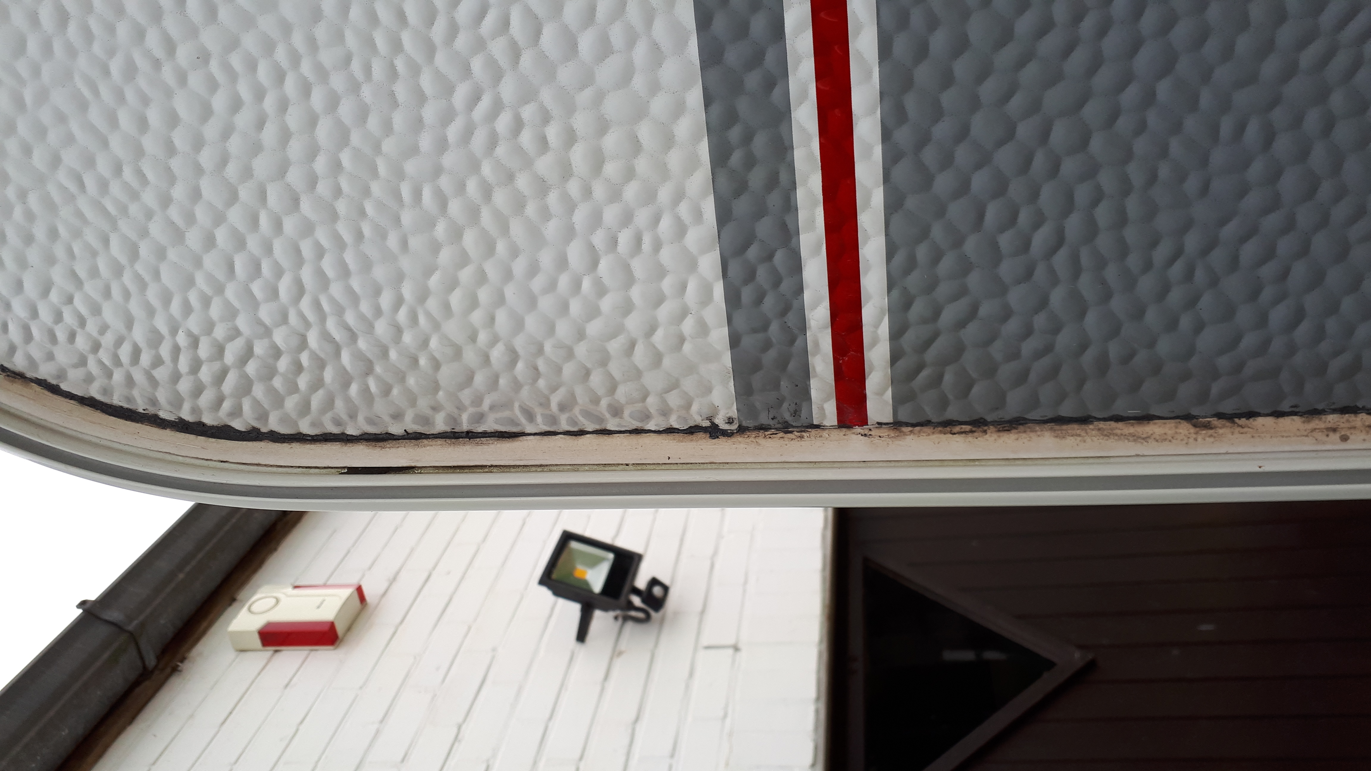

Je voulais votre avis, car je suis surpris, lorsque j'essaie de nettoyer certains joints ou taches sur la carrosserie de la caravane, la peinture ne résiste pas (voir photo).
J'emploie soit du polish pour voiture, soit de l'essence sur un chiffon.
Cela vous parait-il normal ?
N.B. La caravane est une Sterckeman que j'ai achetée d'occasion, donc je ne connais pas l'historique.
Bonne journée

J'ai le même problème et j'ai une Fendt ....
Si je persiste sur une tache , je me rends compte que j’enléve la peinture .
Si il y a un pro de la peinture à venir à notre secours , il sera le bienvenu

Cela me rassure quelque part
que je ne suis pas le seul à avoir ce soucis, j'avais peur que ma caravane aie été (mal) repeinte.
Fendt c'est une marque Allemande il me semble ? Cela n'est donc pas un soucis uniquement du au groupe Trigano ?

Trigano , Fendt ou X marque , je crois bien cet alu laqué là , vient du même fournisseur . Après vient la conception de la caravane .

A l'époque où j'avais ma Fleurette surbaissée fabriquée en 1999, je me rappelle avoir fait le même constat : la peinture sur l'alu martelé avait aussi tendance à disparaître si le nettoyage était un peu trop insistant. Je crois me rappeler que je voulais enlever une tache de goudron grâce à de l'acétone qui est un bon dégraissant.

pour enlever des taches même goudron,
je prend du white spirit, peut être plus long que certains produits mais n' altère pas la peinture, surtout ce genre de " laque " vu l' épaisseur microbienne

Même résultat avec du White Spirit et effectivement j'ai l'impression que ce phénomène est spécifique sur la tôle martelée.
Bon forcé contraint je ne la nettoie plus

Pas sûr de bien te comprendre quand tu dis "même résultat avec du white spirit" en concluant "forcé contraint à ne plus la nettoyer".
C'est même résultat que Pierre qui utilise du white spirit (donc peinture non dégradée) ou alors même résultat que tes tentatives initiales au polish et essence (donc peinture dégradée) ?

Pour moi je comprends que même en utilisant le WS il altère également la peinture puisque Cubi conclu par: contraint et forcé je ne la nettoie plus...
Sur ma seconde Dethleffs de 1993 gardée jusqu'en 2011, j'avais également cette tôle martelée et si j'insistais trop pour nettoyer les traces, il se produisait le même phénomène de peinture qui "fond".
Ma Hobby actuelle qui date de 2011, est fabriquée avec cette même tôle martelée et je n'ai pas remarqué ce problème de peinture qui se délite au nettoyage.
La différence entre ces deux caravanes est que la Dethleffs avait passé 18 ans dehors aux intempéries, alors que la Hobby est depuis 2011 sous un hangar abrité et la peinture est restée brillante et résistante.
L'exposition aux phénomènes climatiques altèrent les propriétés de la peinture sur une longue durée ce qui expliquerait ce délitement..

Effectivement même avec le White-Spirit j'ai le même soucis.
Sur le toit, donc tôle plane, là rien à signaler tt va bien, le soucis est juste sur la tôle martelée.
J'en conclu que lors de la construction, les tôles arrivent déjà peintes, et ce n'est pas comme une voiture une peinture complète avec la même qualité de peinture partout.

Le problème à mon avis , c'est que nous amenons tous la conclusion .
Mais personne nous amène la solution

Peut être peinture époxy ? Très très résistant

En dehors de faire repeindre
Et même en faisant une nouvelle peinture je crois qu'il faudrait traité la tôle d'alu a la base donc tout poncé a nu.
Bonjour pour poncé une tôle martelée.
Donc je m'assois avec un apéro, et je réfléchis mais je ne nettoie plus
Je m'étais déjà dit que la prochaine je n'achèterais plus de caravane du groupe Trigano, mais apparemment ce problème existe avec d'autres caravanes

Nettoyer au clean caravaning...supprime les traces noires et redonne son brillant à la peinture
