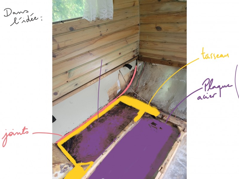

J'ai récemment fait l'acquisition d'une caravane pour la transformer en atelier fleuriste nomade!
Il s'agit d'une Adria junior 3pl de 1973
J'ai besoins de vos conseils avisés concernant la problématique du sol!

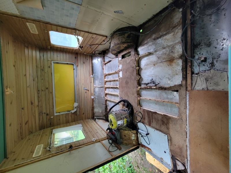

En effet , dans l'optique de refaire le plancher nous avons entièrement vidé la caravane et commencer à retirer le plancher. Nous constatons qu'après avoir tout enlever les angles et garde-boues sont affaissés et fragilisés.
- Au niveau central, la tôle d'origine est en bon état-
Pour consolider cela nous avons une plaque en acier galvanisé que nous souhaitons découper et utiliser en gros morceaux comme "rustine" sur la tôle perforée. Nous avons également des tasseaux afin de solidariser le tout et consolider les parois. Nous souhaitions fixer cela par le dessous.
Est ce que cela semble jouable?
Je suis preneuse de vos avis, au plaisir de vous lire :)
Je vous joint des photos pour illustrer mon propos ainsi que l'idée de base.
Merci beaucoup et à bientôt
Mathilde

Bon pas tellement mon genre de dire ça, mais si c'est pour rouler avec faut oublier :? Tu feras pas long feu avant que la caisse s'effondre, déjà y a plus les meubles qui font partie prenante de la structure, et tout refaire te coûteras plus cher qu'en trouver une en meilleure état :oops:

Je rejoins un peu l'avis de Blancoco, même si c'est pas ce que t'as envie d'entendre. Une caravane de 1973, c'est déjà un sacré challenge, et si la structure est fragilisée, ça peut vite devenir galère (et dangereux). Je m'étais bléssé en mettant mon meilleur drap housse.
Sinon, t'as regardé du côté des caravanes plus récentes ?

Oui maintenant ça n'est plus dans la légalité .
C'est un véhicule détourné de sa fonction initiale , ça ne peut plus être accepté par les mines , par conséquent plus assurable . Vous pouvez l'assurer en remorque , mais en cas d’accident corporel , ça ne marchera plus .
Il n'y a plus de meubles pour tenir les murs ...attention en roulant que la caisse ne s'effondre pas .

eh oui,
il y a des limites au démontage ou alors faut compenser pour revenir à l'origine de la structure .
j' ai fait cela avec une fendt double essieu, virer les meubles mais compenser et j' ai rouler avec, aucun problème.
