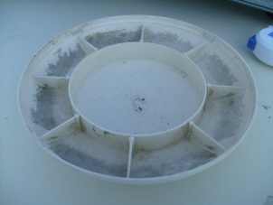

Message par nenesse » 26 avr. 2013 13:48
Salut Bustner ,
Pour info sur ma caravélair de 84 mon aérateur est en deux parties , dessus (champignon d'un bloc) et intérieur filtre sur s'emboite dessous .
Voilà une photo
Si c'est un modèle identique c'est très facile à changer , j'ai testé , je reste dispo si besoin .... :D

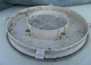

Message par angie » 26 avr. 2013 18:58
bonjour si cela peut t'aider voici comme se présente le champignon
nous l'avons démonté l'an dernier pour le remplacer
nous l'avons acheté chez leader loisir
ci dessous les photos

Attention danger , surtout ne pas tirer dessus , si c'est un modèle comme le mien il faut le faire tourner en douceur pour le sortir de ses ergots .

je te confirme que c'est le meme modele , j'ai pas eu besoin d'insister , je l'ai a peine touché qu'il s'est brisé comme une ships tellement il etait en mauvais etat séché par le soleil ,
j'en ai rachetté un chez narbonne accessoire pour 18eur et je le montrait cette semaine , j'ai juste l'impression que les ergots ne sont pas tout a fait pareil sur la partie fixe qui n'est pas franchement non plus en super etat mais il est bien en place , je vais le laisser plutot que de me risquer a le remplacer et faire plus de degats a 45km de chez moi , donc on mettra du neuf sur du vieux
