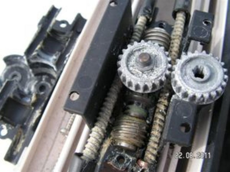

Bonjour a tous,
Mon lanterneau a manivelle s'ouvre de coté . Je crois que c'est un " Remi " mais n'en suis pas sur , je ne vois rien de marqué dessus .
Ses dimensions aproxi ; 85 X 45 cm .....
Le mécanisme manivelle ne fonctionne pas très bien, et pour ne pas casser cette fragile manivelle, je pousse la vitre avec ma main libre pour qu'il s'ouvre ....
Pour la fermeture, son propre poids suffit a ce qu'il se ferme . Mais il ne se crochète pas .
Ainsi, il reste vulnérable aux turbulences de la route . Car non crocheté, il s'ouvre quand on le pousse a la main .....
Que faire, comment il se démonte ???? J'ai un peur de forcer sur le carénage intérieur qui bien sur est en plastic ..... Et je ne vois aucune vis a dévisser ????
Si quelqu'un a déja connu ce problème ???? Merci !!!

Bonjour a tous,
J'ai toujours mon problème de lanterneau Rémi a manivelle qui fonctionne mal et qui ne se crochète pas une fois fermé .
Dailleurs je ne comprends pas comment les deux crochets de chaque coté, peuvent crocheter le lanterneau rien que par le fait de tourner la fragile manivelle pour le fermer ??????,
J'ai aspergé de LW40 le mécanisme et il semblerai mieux fonctionner . Mais ça ne crochete toujours pas ???? Qui a la solution !!!??? Merci !!!
Re: Problème lanterneau à manivelle.
Malheureusement ,j'ai eu ce genre de lanterneau a manivelle
sur ma Caravelair Ambiance/Style 460 de 2009 .
Aprés 2 ou 3 ans j'ai commencé a avoir des soucis de levage et de fermeture compléte
si j'ai utilisé aussi le WD 40 cela n'a été qu'un dépannage provisoire
la manivelle été dure a tourner ,j'avais peur de la casser et le crochetage était aléatoire
Ma solution ce ne fut que passer a la concession qui a démonté les caches ,
nettoyé et regraissé a la graisse silicone tout le mécanisme et injecter une huile 3 en 1 dans la gaine des câbles !
