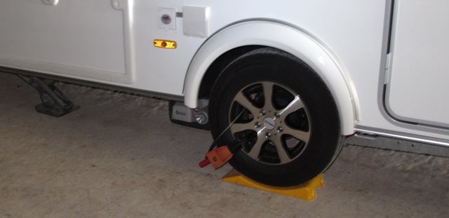

:D Perso j'ai aussi les mémes cales que Pascal85 mais en noir! et je mets aussi un sabot :lol: ===8
