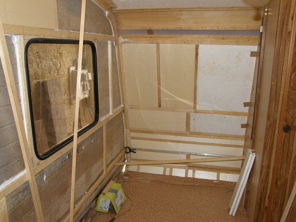

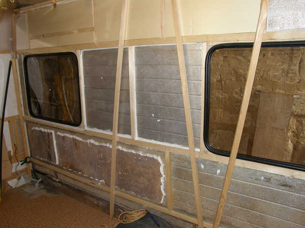

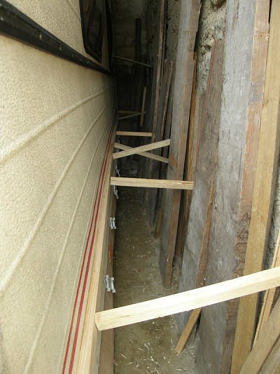

Les bricolage du WE , après avoir passé trois heures à caler mon tasseau ,préparer mes cales et filer rechercher de la colle ....il est enfin collé l'animal;
et calé ;
en fait il est vraiment pratique ce mur
Ensuite histoire de varier les plaisirs , préparation de cales de maintien en bas de la paroi coté flêche (raccords tasseaux) et préparation des coupes de polystyrène .....
y'a plus qu'à coller ....
Voilà ce sera tout pour ce WE encore un petit bout de fait......

C'est super on ne vois plus que du neuf , ça avance . ===8
bon courage pour la suite

eh bien moi je dis un grand bravo pour tout ce que tu fais, tu as vraiment du courage, en plus ce ne doit pas être facile quand je vois le peu d'espace que tu as.
