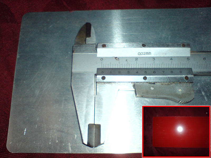

Voilà ce que je peux te proposer
En fait elle est en 25/100 et anodisée donc isolante électriquement ;)

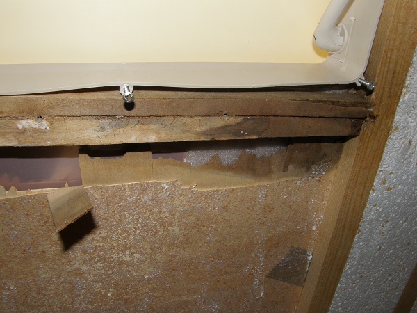

Avant de m'attaquer à la réparation du toit , je continue l'intérieur ; contrairement à ce que je pensais un tasseau du lanterneau cabinet de toilette était pourri ! c'était trop beau !
c'est pas top quand même .....
Donc au boulot ......démontage du tasseau avec ses maudites agraphes :evil: et du CP abimé ......

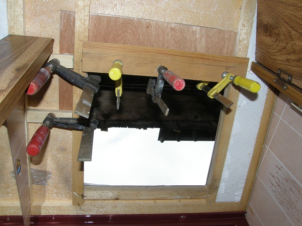

restauration en cours
et ce soir c'est bon y'a plus qu'a poser le CP de plafond , le mastic en bande sur le toit et visser tout cela de l'intérieur .....sans oublier le joint de silicone extérieur ....
c'est déjà mieux !

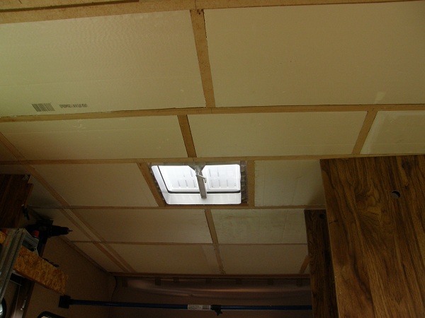

La suite ; entre temps je continue doucement mais surement ma partie sandwich .....galère ++ tasseaux qu'il a fallu raboter car mal coupé ..... Encore un petit morceau et j'attaque enfin l'isorel blanc qui recouvrira cela .[attachment=0]P8011746.jpg[/attachment
A suivre

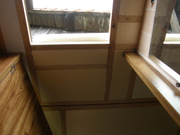

Voilà ! le nouveau plafond
