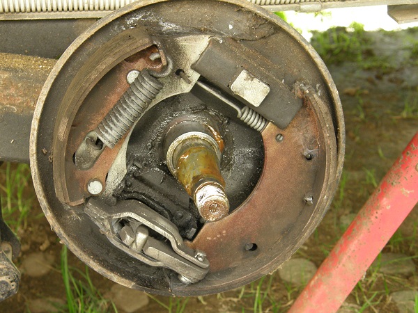

Voilà les vacances mais le test avec ma belle est plié pour deux raisons , snif snif .... :( la multiplette à une fuite d'huile et .....mon mari vient de regarder les roulements de la belle , j'ai du jeu il va donc falloir les changer .....oui MAIS ..... je n'ai pas de références !!!! comment je peux faire ? ne me répondez pas démonte se serait trop simple une fois de plus ......
Pourquoi ? bin à cause d'une météo qui craint , si je démonte je ne peux pas rentrer la belle (ni les voitures d'ailleurs !) car comme vous avez pu le constater il ne faut pas être épais pour passer entre le mur et la belle quand elle est sous l'abri .....
Alors please aidez moi , y'a bien une solution non ?
Pour rappel c'est une caravélair Bahia de 1984

pourquoi changer les roulements, un jeu c' est normal au bout d' un certain kilométrage
à moins que cela fasse un bruit atroce en tournant la roue ===7 sinon :
démonte, nettoie, graisse, remonte, règle le jeu du roulement, et c' est reparti pour un tour :mrgreen:

Merci de ta réponse mais perso je ne partage pas ton avis , je n'ai pas l'intention de prendre de risque ......Trop dangereux à mon gout donc par sécurité je vais les changer , mais quelles références ?

tous les roulements ont une référence gravée, pour cela faut démonter

Sur la remorque, nous avons vu qu'il fallait faire quelque chose sur un des roulements,
En 2008, nous avons fait le nécessaire.
En 2011, mon frère mécano à démonté les deux côtés, vu l'état du roulement d'un des côté il fallait changé d'urgence, ils ne faisait pas de bruit. L'autre était encore bon.
Sur la remorque, il reste juste à régler les freins, pour que ça soit équilibré des deux côtés. Bon, il y a d'autres travaux à faire sur la remorque.
Effectivement, pour savoir, il faut démonté, même la référence de l'essieu ne suffit pas toujours.
Tu peux trouvé les roulements chez un accessoiriste et/ou chez un concessionnaire de remorque.

nenesse a écrit :Voilà les vacances mais le test avec ma belle est plié pour deux raisons , snif snif .... :( la multiplette à une fuite d'huile et .....mon mari vient de regarder les roulements de la belle , j'ai du jeu il va donc falloir les changer .....oui MAIS ..... je n'ai pas de références !!!! comment je peux faire ? ne me répondez pas démonte se serait trop simple une fois de plus ......
Coucou Nenesse,
Pour un roulement, sans démonter, il te faut :
Le diam intérieur de ton axe porteur
Le Diam de ton roulement (correspondant à la cage le réceptionant)
Et là couillonnade, l'épaisseur du roulement
Si sur la tanche de ton roulement, tu as un garde-graisse, tu es en partie sauvée, les Ref sont dessus, sauf si Chinois, Russe ou pays de l'est)
Avec ceci chez AD, avec leur table de réf ils vont te trouver un SKF correspondant (ou autre marque ;) )
Si c'est pour ta Fiat, dis moi, j'ai toute la doc technique (hey oui moi aussi ai une voiture avec les valoches sous le pare-brise)
Comme ton post ne m'était pas clair, je me suis permis de le re-citer
Fiat : Tu demande
La belle : Tu mesures !

Pour le roulement ma copine Angie m'a donné des liens vers Trigano , je les ai contacté avec photocopie carte grise , j'attends des réponses , mon soucis est que si je démonte j'ai besoin de remonter le jour même pour pouvoir ranger la belle et aussi les voitures qui sont coincées lorsque la belle est dehors !

Bon malgré une baisse de températures le soleil est présent pour quelques jour donc ce matin mon mari a démonté les roulements ( et oui deux par roue !) une fois fait, j'ai filé chercher cela sur Soissons mais pas de stock donc commande .....Bin non ! alors j'ai filé à Oréxad , nous avons la chance d'avoir un magasin ici et là super je suis repartie avec mes roulements et mon joint .
Petites photos :
une fois les roulements enlevés
les vieux et les neufs
Moi contente jusqu'à ce que je fasse cette photo , pourquoi ? Bin le blaireau s'est trompé de référence il m'a refilé un 30204 au lieu du 30205 que j'ai payé !
Punaise ça me gave si vous saviez; tout ce temps perdu à courir après des trucs et des machins ....
Bon , mon mari y retourne cet am et "normalement" ça devrait être bon ...... mais bon n'allons pas trop vite .....
Pour info Toine tu avais raison c'est une pièce Russe et il fallait descendre avec .... :D
